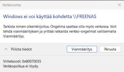

Onkohan tässä kyse siitä että vanhalle kortille ei ole tehty ajuria uuteen Windowsiin vai siitä että kortissa on kloonipiiri eikä aito dyykattu, ja kiinanpoikien klooni ei oikeasti olekaan täydellinen kopio aidosta?
Saatan kyllä kaikesta huolimatta itsekin tilata tuollaisen kiinankortin jos en parempaakaan keksi.
Viimeisimmät windows ajurit on melkein 10 vuoden takaa, eikä 14TB levyt suostuneet toimimaan niiden kanssa :)

Onko muilla vastaavaa ongelmaa truenas/freenassin kanssa. Nas näkyy resurssienhallinnassa mutta wintoosa ei päästä edes tarjoamaan
käyttäjätunnusta ja salasanaa. selaimella kyllä pääsee kirjautumaan sisään.
