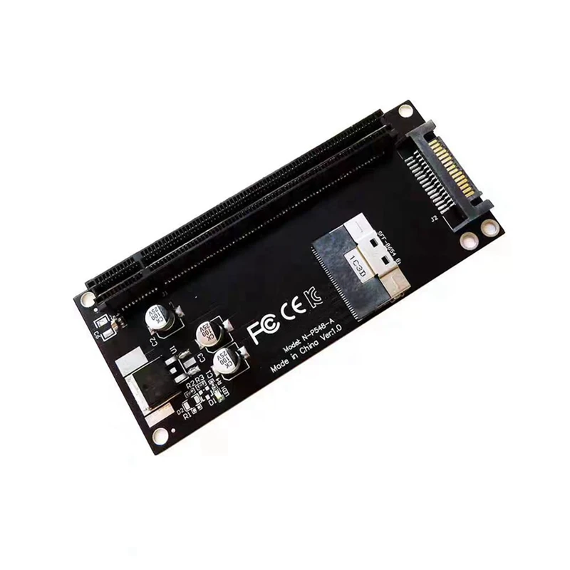

Tuohonhan saa myös halutessa SlimSAS 8i -liitäntään PCIe-riserin. Tukee PCIe 3.0 x8 nopeutta. Itsellä on ollut tuo aiemmin vain käytössä reitittimenä, niin ei ole hirveämmin tullut tuon kanssa viriteltyä. Täällä on kuitenkin pidempi ketju missä porukka on noita risereitakin testaillut: Gigabyte MJ11-EC1 EPYC 3151 Mystery
Eli välttämättä ei tarvitse M.2:sta uhrata tuohon hommaan. Suoraan PCIe-paikkaahan tuossa ei ole.

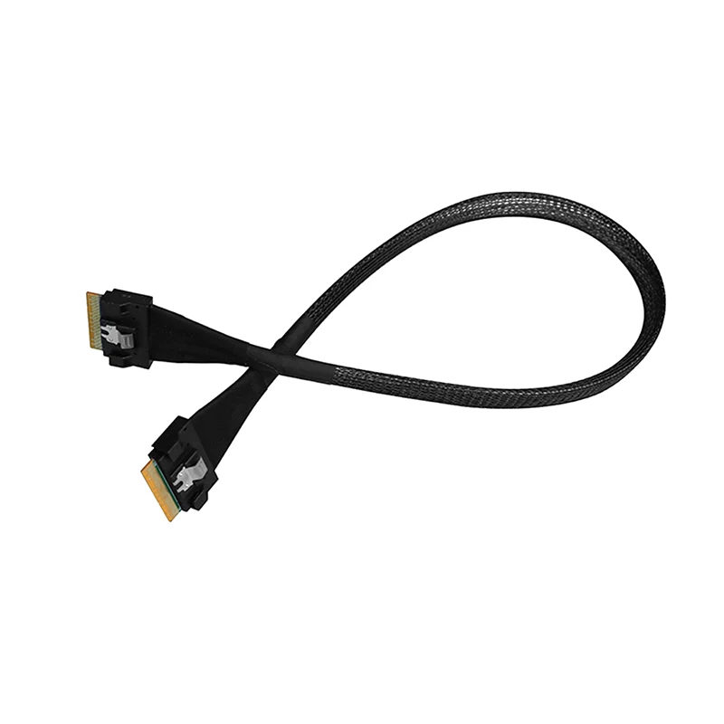

Tuosta löytyy myös SlimSAS 4i -liitäntä johon saa breakout kaapelilla (4i to 4x SATA) neljä SATA-levyä lisää, eli yhteensä sitten tuo 8 minkä soup mainitsikin. Ja toki jos haluaa niin Slim SAS 8i -liitäntään sitten tuo PCIe-riseri ja vaikka oma HBA-kortti perään.

PCIe-adapterin + kaapelin saa noin 30 eurolla Alista, niin saa ainakin sen yhden PCIe:n käyttöön. Varmaan halvemmallakin kun hieman etsii. Tässä linkatussa mallissa on sitten SATA-virta, eli mitään 75W korttia en tuohon laittaisi, mutta HBA-kortti tai 10 Gb verkkokortti menee hyvin.
M.2 tuosta sitten löytyy suoraan 2280 kokoiselle NVMe-asemalle. Toki tuohonkin voi halutessaan laittaa adapterilla PCIe-kortin tai suoraan M.2:sta käyttävän (10 Gb) verkkokortin.
