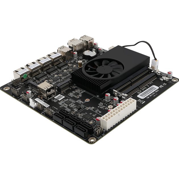

Sori kun spämmään tätä kettinkiä, mutta rakentelut ei taas skulaa niin kuin pitää. Tosiaan yllämainittu ongelma siitä, laite ei suostu sammumaan mitään reittiä on edelleen läsnä, se alkoi siinä kohtaa kun lisäsin toisen verkkokortin PCI-e väylään, joten olen tulkinnut ongelman siihen että ne integroidut laitteet ilmeisesti kokee että herätepaketti on tullut, jolloin ne käynnistää koneen välittömästi kun sille tekee mitään kevyitä shutdowneja. Ainoa tapa saada se kokonaan pimeäksi on pitää virtanäppäintä hetken pohjassa, niin kone lopulta sammuu. Tästä nimenomaisesta emolevystä ei löydy mitään ohjeita, mutta kun hakee TopTon N5105 niin sieltä löytyy kaikenlaista raporttia ongelmista mitä olen kokenut, muun muassa tuo että kone herää väkisin. Toinen on kovalevyjen spindowniin liittyvät korjaukset, en osaa sanoa että onko tässä ne samat viat mutta kun kokeilin toimintoja kovalevyjen virranhallintaan niin en saanut niitä pysymään pimenänä vaan nekin herää käytännössä heti spindownin jälkeen.
TopToniin löytyy kuitenkin firmware-päivitys valmistajan (tai mikä nyt onkaan bulvaani joka noita myy) eli CWWKn omilta sivuilta. dokumentaatio on lähes olematonta, siellä on pari videota "common problem" kohdan alla mutta ne on itämaan kielellä, biospäivityson hyvin uhkaavasti nimetty jo jotenkin tyyliin CWWK-n5105-WakeonLan jne niin uskon että siitä voisi jotakin iloa olla tämän nimenomaisen ratkaisun kasnssa. Se on ISO-tiedosto, mutta kun yritän sitä esimerkiksi BalenaEtcherillä saada usbille niin Etcherin mukaan siitä ei ole partitiota niin se ei buuttaa. Mitä se ei siis teekään, olen yrittänyt kaikenlaista vaihtoehtoista tapaa, tehdä tikulle MBRää tai GPT partitiota mutta ei vaan onnistu. Onko siis kukaan onnistuneesti päivittänyt tuon firmistä ja minkälaisia tapoja siihen voisi olla? Olen aikaisemmin käyttänyt kaikenlaisia usbilta käytettäviä boottauksia eikä tämä ikinä ole ollut näin vaikeeta, joten kuvittelen että astun johonkin miinaan mitä vaan en osaa nyt ajatella.
Tuote on siis tämä, supportista löytyy BIOS mutta se ei nyt toimi ihan niin jouhevasti kuin tällä älyllä voisi ymmärtää sen toimivan:
Toki tässäkin voisi tehdä peliliikkeen ja unohtaa sen langattoman verkon kokonaan, laitteen käynnistys ja sammutus toimii integroiduilla verkkokorteilla ihan hyvin ja kun minulla kerran on jo tuo ilmasilta ostettuna niin käyttää sitä sitten.
Ongelmasta ei tietoa mutta koita päivittää bios Ventoyn avulla, sain sillä päivitettyä ongelmallisen lenovo bioksen jonka iso oli jossain hämärässä formaatissa.
Tämähän auttoi, oli näppärä vielä asentaa liveversiona tikulta suoraan samalle tikulle. Kiitoksia tästä.
Sain firmwaren liikkumaan ja sekään ei mennyt taas niinkuin elokuvissa - asennus kattoi että sama versio, checksummit täsmää ja se asentuikin ihan OK, verify meni läpi kanssa. Sit kun yrittää buutata niin kone on vakaasti sitä mieltä ettei tässä mitään NVMe tukea enää ole, käyttiksen sisältävä m.2 on kadonnut niin eipä tässä sit mihinkään OMVhen enää buutatakaan. SATA-levyt sentään näkyy, täytyy vähän arvoskella että yrittääkö korjata ton uuden biosin vai jättääkö tässä vaiheessa m.2n ja kaivaa tuohon 2.5" M2 levyn. Jää nähtäväksi että pystyykö se buuttamaan ees sinne, saati että ymmärtääkö toi enää ollenkaan verkkolaitteiden päälle. On taas yhenlainen työmaa.

Vaikea sanoa auttoiko alkuperäiseen ongelmaan, en pysty boottaamaan tota mihinkään käyttöjärjestelmään. Yritin vetää OMVn uudestaan tikulta tonne SSD-asemalle, vaikka OMV asennus näkeekin kaikki asemat mitä koneessa on kiinni (pl. tuo NVMe mikä on kadonnut biossistakin) niiin bootti ei tunnu löytävän mitään mistä bootata. Tikulta pystyy boottaamaan, muuten kone menee suoraan biossiin vaikka siellä pitäisi nyt olla debian asennettuna SSD-asemalle. Mitään boottijärjestykseen tai vastaavaan liittyviä asetuksia siellä ei ole. NVM-asemaankaan liittyviä asetuksia ei ole siellä, vain yksi kohta löytyy ja siellä lukee "not installed".
Se voi olla että pitää jostakin yrittää kaivaa se aikaisempi biossi ja vetää se takaisin jos tämä nyt ei jollakin tavalla lähde tästä aukeamaan.
Tuli mieleen, että onkohan varmasti ollut oikean emolevyn bios-tiedosto. Virhehän on voinut käytä siellä päässä, että väärän kombon biossia tarjotaan väärään emoon.
En tunne emoa mutta vaikuttaa oudolta, oletko koittanut eri sata liittimiä?
Pintapuolisesti luettuna jotku on pcie väylässä jotku ei
Nää on aina tuskallisia tilanteita :(
e: mitä tapahtuu jos m2 nvme on kiinni ja kaikki muu irti?
Joo, kieltämättä tämä on käynyt mielessä että onko se nyt sitten varmasti oikea emolevy, noista ei ota selvää. Kun ne kaikki checksumit meni kuitenkin OK niin voisi kuvitella että ne olisi oikein, mutta tottakai näissä on aina se vaara että siellä päässä on vaan mokailtu.
Tämä toki lähti etenemään edes vähän, kokeilin asentaa OMVn uudestaan - edellisessä asennuksessa se antoi valita jonkun UEFI-homman, niin nyt valitsin toisin ja bootloader alkoi toimia.
Eli nyt ollaan melkein samassa tilanteessa mistä lähdettiinkin, sillä erotuksella että NVMe ei toimi ja tietenkään se langaton verkko-adapterikaan ei toimi kun asennus on puhtaalta pöydältä. Se poweroff-homma toimi ennen kuin sain langattoman asennettua, joten siitäkäään ei voi tässä olla vielä ihan varma. Ja kun minulla ei ole mitään hajuakaan miten sain sen langattoman lopulta toimimaan, niin onhan tässä tätä askartelua taas. Luulen, että se johtui siitä että lisäsin debianin repoihin yhden ylimääräisen osoitteen mistä se lopulta löysi sille langattomalle ajurit. EDIT: taisi olla joku debian backports tms.
Kuulostaa väärältä BIOSilta. Noitahan on useaa eri sorttia, minkä värinen PCB, montako verkkokorttia, mikä SATA-jakaja (ASM1160 vai JMB585) ja millä prossulla se sun lauta on?
kuulostaa hyvinkin väärältä, mutta se meni kumminkin täysin ongelmitta läpi flashiprosessin. Vihreä lankku, neljä korttia, jakaja on käsitttääkseni ASM1160 ja prossu on N5105.
Tämä koko homma ei auttanut siihen poweri ongelmaan - sain sen verkkokortin asennettua täysin ilman mitään ongelmia tällä kertaa mutta heti kun verkkokortti ilmaantui, niin kone käynnistää itsensä välittömästi uudestaan se sammuu. Tässä biosissa toki on jotakin optiota mitä voi säätää, siinä edellisessä (alkuperäisessä, oikeassa biossissa?) ei ollut yhtään mitään mitä säätää.
Jaa sulla on sellanen. Mun on vihreä PCB, JMB585 ja N5105. :D
Tuohon tulee eri BIOS, se ei välttis tarkista kuin sen sisäisen checksumin ettei loppupää tiedostosta ole korruptoitunut ja antaa flashata mitä vain. Hyvä että käynnistyy, voit leiskata toisen BIOSin!
Tuon pitäisi olla oikea BIOS tuolle emolle: BKHD N5105 1338-NAS
E: voi se olla tämäkin: BKHD NVR N5105 NAS MB
E: oliko sulla toi PCIe-slotti?
Juu, tämmöinen. En ole tosta jakajasta täysin varma, mutta kun katon emosta ottamaani valokuvaa niin siellä paistaa tommoinen ASM1166. PCI-e slotti on.
Mutta kokeilen tota toista biossia, se näyttää itse asiassa just siltä mistä lähdettiin, toi vihreä logo jäi ekoilta yrittämiltä mieleen. Se jää nyt sitten selvitettäväksi että miten tommoinen missä ei olekaan buuttaavaa tikkua flashataan, mutta eiköhän se selviä.
Jos sul SATA-levy toimii niin voithan sinne tallentaa BIOSin ja flashaysohjelman tuolta sivustolta (formatoi "turvalliseksi" mitä uefi varmasti lukee, eli esim. fat32) ja ajaa UEFI shellissä flashayksen. Eli pääpiirteirtäin kone käyntiin, menet BIOSiin, sieltä valitset Exit tms.-tabilta UEFI shell, näyttää sulle levyt mitä löytyy, kirjoitat sen fs0: tms ja kattelet ls / help / mitä näitä on et missä ne tiedostot luuraa ja sieltä sitten käyntiin tuo 1.nsh -ohjelma. Varmasti youtubesta löytyy upeita opastusvideoita.
E: https://www.asrockrack.com/support/faq.jp.asp?id=58
E: flashayskomento 1.nsh:ssä on melkein sama kuin ASRockilla eli Afu511_1845.efi N5105.bin /p /b /n /x
Näiden ohjeiden perusteella ymmärsin viimein että se pelottava, ruman värinen shell ei olekaan itse asiassa mikään virhe minne vaan päätyy kun asiat menee peruuttamattomasti vihkoon, sen sijaan se on ihan käytännöllinen työkalu millä tää homma ratkotaan. Sain buutattua, löysin firmikset sieltä shellista, flashasin ja kappas keppanaa - BIOS on nyt päivitetty/palautettu ja kaikki toimii taas, NVMe näkyy ja kaikki biossin toiminnot on siellä.
Asentelin myös OMVn alusta asti uudestaan, langaton verkkokin nousi ilman virheitä ja noi käyttiksestä tehtävät shutdownitkin pysyy toimii, kone pysyy sammuneena. Langattoman yli en saa vielä lähetettyä WOL-pakettia mutta sitä katotaan sitten taas joskus lisää. Shutdown-ongelman korjaantuminen hämmentää, mielestäni päivittämäni versio BIOSiin on se sama mikä siellä olikin ennen tätä touhua mutta toki tämä uusi asennus on tehty puhtaalta pöydältä ilman semmoista "kokeilen nyt tätäkin" -sekoilua - siinä on saattanut mennä joku bitti vinkuraan kun kokeilee vaan kaikkea mitä löytää.
Kiitokset ihmisille avusta, tästä oli todella hyötyä - etenkin @Richard , minulla olis nyt parin satkun brikattu emolevy ilman näitä ohjeita ja apuja, en olis varmaan ikinä löytänyt tota toista biossia mistään.
On tää NAS-rakentelu ollut monella tapaa opettavainen kokemus eikä se ole vieläkään läheskään valmis.
