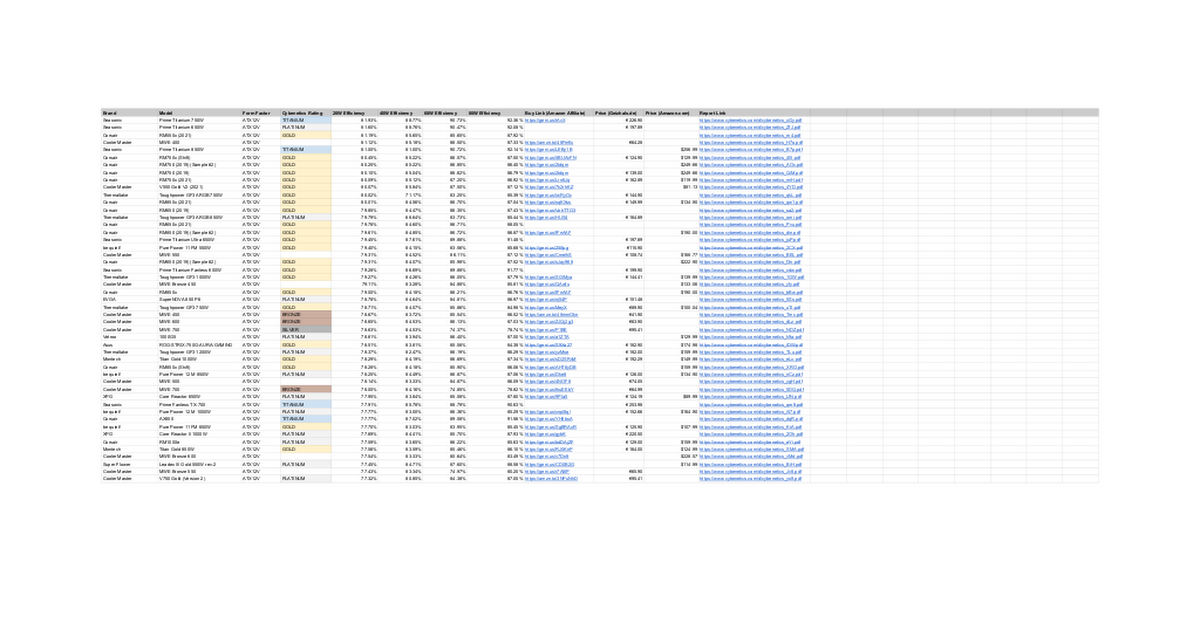

Linkistä voisi olla hyötyä. Ainakin 20 W hyötysuhde on huono, mutta tuskin noin alas menee?
Ainakin voi vertailla muihin powereihin
On erittäin paljon hyötyä kiitos!
Toi mun CM SFX Gold V850 on tosin uudempi versio (v2) kuin tuossa ilmeisesti käsitelty v1,jossa oli vähän ongelmia ainakin äänekkyyden kanssa. En sitten tiedä onko hyötysuhde sen parempi pienillä wateilla tässä fiksatussa versiossakaan. Tuskin, näyttäisi muutkin Cooler Masterit olevan aika huonoja pienellä teholla. Näemmä muutenkaan tuolla nimellisteholla ole juurikaan merkitystä edes pienien tehojen hyötysuhteeseen kun listan kärjessä oleva powerikin on 750W.
Harmi kun vielä voisi palauttaakin mutta jos idle teho on vaikka tuon 60W niin hyötysduhde on jo ihan siedettävällä tasolla. En pääse mittaamaan tehoja vaan vielä, kun osat vielä suureksi osaksi saamatta. Vaatii hieman mietintää selkeästi.
Itsekin tuota listaa selanneena päädyin romuttamaan haaveet pienestä kotelosta ja sfx-powerista, kun sfx-virtalähteet on paitsi kalliita myös huomattavasti tehottomampia pienillä tehoilla kuin atx. Toki taloudellisuuden näkökulmasta ei ole isoa merkitystä sillä, onko virtalähteen tehokkuus 20-40w teholla 80 vai 82% tai edes onko se 70 vai 80%. Jos virtalähde maksaa vaikka 150€, niin se saa olla sen 5-20v käytössä 24/7 ennen kuin sen hinta on katettu jos oletetaan että hyllystä löytyy jo "ilmainen" poweri.

Palvelinraudassa on vaan se huono puoli, että ne voi ottaa rajusti enemmän watteja jo idlessä kuin sen 20-30w. Ja ottaakin, jos lämpöä riittää talon lämmitykseen:D toki jos vaihtoehtona on suorasähkölämmitys, niin sitten ei tosiaan ole väliä. Mutta yleisesti puhuen, tuon aiemmin linkatun excelin kylkiäisenä oli se roi-taulukko jossa pystyy tekemään hintavertailua. En tosin jaksanut koittaa sitä kun olisi pitänyt google-tunnuksilla kirjautua, niin tein exceliin ihan oman ja laskeskelin huvikseen vähän hintahaitaria.
Jos palvelimen DC teho on 100W ja kuvitteellisten virtalähteiden hyötysuhteet on 0,7 ja 0,9, niin
  • Jos sähkö maksaa 10snt/kWh, tulee kulua 100€ tai 125€ vuodessa
  • Jos sähkö maksaa 30snt/kWh (toivottavasti ei maksa enää koskaan), tulee kulua 290€ tai 375€ vuodessa
Virtapihillä koti-nassella jos DC teho on vaikka 30W ja virtalähteiden hyötysuhteet realistisesti 0,7 ja 0,85, tulee 10snt/kWh hinnalla kulua virtalähteestä riippuen 31-37€/v ja 30snt/kWh hinnalla 93-110€/v. Jos sähkö on vielä halvempaa kuin 10snt/kWh, niin eroa euroissa toki vieläkin vähemmän. Mutta näillä laskelmilla vuotuinen säästö 6-17€, ja jos sen paremman virtalähteen ostohinta on vaikka 200€ niin ehtii virtalähteen 10v takuu umpeutua 1-3 kertaan ennen kuin summa on säästetty :D tämä siis sillä oletuksella että korvaa toimivan, mutta huonon hyötysuhteen virtiksen paremmalla ja kalliimmalla virtiksellä.
Tuo taulukko on siitä huolimatta mielenkiintoinen, koska virtalähteen saama luokitus (bronze/silver/gold/platinum/titanium) näyttää korreloivan aika huonosti virtalähteen tehokkuuteen noilla matalilla tehoilla. Useampi platinum-luokiteltu virtis on hyötysuhteeltaan todella huono nas-käytössä, vaikka pelikäytössä onkin priimaa. Itselle oli uusi juttu, että tuo data on ihan julkisesti ja puolueettomasti(?) saatavilla (www.cybenetics.com). Toki tiedossa oli jo aiemminkin, että tuo 80+ luokitus annetaan nimenomaan noilla 80% ja yli-tehoilla, mutta silti sitä on lähtenyt siitä olettamuksesta että isoilla wateilla virtapihit virtalähteet on virtapihejä myös pienillä wateilla.
