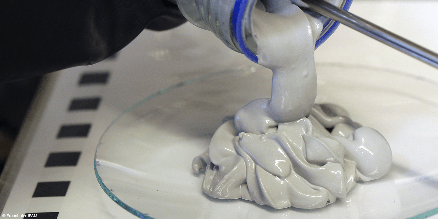

Tässä ei varsinaisesti ole akusta kyse mutta sama käyttötarkoitus energiavarastona:
Varastoidaan vetyä magnesiumhydriditahnaan, joka vapauttaa vetyä reagoidessaan veden kanssa. Tahnaa voi tankata vaikka pumppaamalla ja tällä pitäisi päästä kymmenkertaiseen energiatiheyteen akkuihin verrattuna:
“The energy storage density of the power paste is therefore enormous: it is much higher than that of a 700 bar pressure tank,” says Marcus Vogt, a scientist at Fraunhofer IFAM. “Compared to batteries, it even has ten times the energy storage density.” The Fraunhofer scientists even say that the driver should achieve a similar range with the power paste extrapolated to a car as they would with the same amount of petrol, if not greater.
Ensivaikutelma tästä on, että voisi vaikka toimiakin, kunhan tahna ei ole kovin epävakaata.
Paras kohta:
"Fraunhofer IFAM is currently building a production facility at the Fraunhofer Project Center for Energy Storage Systems ZESS. This should go into operation at the end of 2021 and then produce up to four tonnes of power paste per year."
Sen sijaan että prosessi vaatisi kymmenen vuoden kehittelyä kaupallisen tuotannon mittakaavaan pääsemiseksi, koelaitosta rakennetaan jo.
PowerPaste on näemmä ollut esillä jo 2017.
