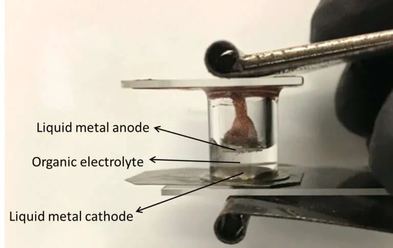

Terminator akku! Eli nestemäinen elektrodi niinkin alhaisessa kuin 20 asteessa.

Texasissa, jossa kaikki on tunnetusti suurta, on kehitetty myös melkoisen mullistavalta kuulostava uusi akkutekniikka.
f082b915-8be2-5384-b217-4d9a4f674f33
Texasin yliopiston tutkijat ovat tiedottaneet kehittämästään akkuläpimurrosta. Keksintö yhdistelee onnistuneesti olemassa olevien akkutekniikoiden parhaita puolia, Techxplore kertoo.
Valtaosa käytössä olevista akkutekniikoista perustuu joko kiinteiden tai nestemäisten elektrodien käyttöön. Uutuusakku on keksijöidensä mukaan maailman ensimmäinen huonelämpötilassa toimiva nestemäistä metallia elektrodina hyödyntävä akku.
Kiinteillä elektrodeilla varustetut akut menettävät ajan myötä varauskykyään, tämä on tuttu ilmiö varmasti jokaiselle älypuhelimen omistajalle. Nestemäisten elektrodien ongelmana puolestaan on ollut ennen kaikkea niiden vaatima lämpötila, joka on tähän asti ollut useita satoja asteita.
Texasilainen uutuusmetalli pysyy puolestaan nestemäisessä muodossa, vaikka lämpötila yltäisi vain 20 celsius-asteeseen. Toimintaelokuvien ystäville arkiolosuhteissa nestemäisenä virtaava metalli on tuttua Terminator-elokuvista.
Vaikka monet akun valmistamisessa käytetyt materiaalit ovat jopa halvempia kuin nykyisin käytössä olevissa energianlähteissä, on katodin valmistuksessa käytetty gallium hienoinen ongelma. Tutkijat toivovat kuitenkin löytävänsä galliumin korvaavan, edullisemman materiaalin. Samalla pyritään kehittämään vielä kylmemmässäkin ympäristössä toimivia nesteakkuja.
Vaikka kyseessä on vasta kehitteillä oleva tekniikka, uskovat keksijät siihen voimakkaasti. Lopullinen nestemetalliakku latautuu tutkijoiden mukaan nykyisiä ratkaisuja nopeammin, ei menetä varaustaan ja skaalautuu rakenteensa ansiosta helposti vaikkapa älykelloista aina voimalaitoksissa tarvittaviin akkuratkaisuihin asti.

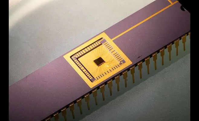

Ydinkäyttöinen timanttiakku. "parin vuoden päästä käytössä". Hinta varmaan 100k tai enemmän per akku. :think:
Tuhoutumaton akku, joka kestää lataa itse itsensä ja kestää tuhansia vuosia? Kuulostaa uskomattomalta, mutta tällainen ”timanttiakku” on nyt kehitteillä
TEKSTI TEKNIIKAN MAAILMA
Kalifornian Piilaaksosta ponnistava cleantech-alan yritys NDB kehittää mullistavaa ”timanttiakkua”, jota ei koskaan pitäisi ladata. Samalla yritys tekisi planeetallemme suuren palveluksen laittamalla ydinvoimaloiden radioaktiivisen jätteen ympäristölle turvalliseen uusiokäyttöön. Joko arvaat, mihin tämä on menossa?
Yhtiön nimi NDB tulee sanoista Nano Diamond Battery, ja se kertoo kehitteillä olevasta akkuteknologiastakin paljon. Akkujen kemia perustuisi pelkästään hiilen eri muotoihin, jollainen timanttikin on.
NDB:n vallankumouksellinen idea on siirtää ydinvoimaloiden säätösauvoissa käytettävä radioaktiivista säteilyä imenyt grafiitti akun sisään sen sisäiseksi energianlähteeksi.
Ydinvoimalassa käytetty grafiitti sisältää runsaasti radioaktiivista hiili-14-isotooppia. Hajotessaan se muuttuu takaisin typeksi, antineutriinoksi ja elektroniksi.
YDINJÄTE-GRAFIITTI käsitellään ja muutetaan pikkuruisiksi hiili-14-timanteiksi, jossa timantin kiderakenne toimii hajoamisessa syntyneiden elektronien varastoijana ja välittäjänä. Lisäksi rakenne toimii akun lämmönsäätelijänä. Akun kerrotaan olevan ympäristölleen vaaraton, koska se on vuorattu laboratoriossa tuotetulla ei-radioaktiivisilla hiili-12-timanteilla.
Aiheesta uutisoiva New Atlas sivusto kertoo, että timanttikuori tekee akusta myös käytännössä tuhoutumattoman, minkä vuoksi se soveltuisi käytettäväksi myös ajoneuvoissa. Kahden sähköauton nokkakolarissa timanttiakku olisi viimeinen hajoava komponentti – onhan timantti maailman kovin aine.
Akkuun on integroitu lisäksi pieni virtapiiri ja superkondensaattori, joiden avulla sen synnyttämää virtaa hallitaan, varastoidaan ja ohjataan akusta ulos. NDB:n mukaan teknologialla voidaan tehdä akkuja sormiparistoista valtaviin teollisuustarpeisiin asti.
Radiohiilen puoliintumisaika on 5 700 vuotta, joten esimerkiksi puhelimen akun heikentyminen olisi teknologian ansiosta menneen ajan murhe.
”KUVITTELE AKKUAMME iPhonessa. Saman kokoinen timanttiakku lataisi puhelimesi tyhjästä täyteen viisi kertaa tunnissa. Kuvittele maailma, jossa sinun ei pitäisi ladata puhelintasi koko päivänä. Tai edes viikkona tai kuukautena… Itse asiassa vuosikymmeniin”, NDB:n strategiajohtaja Neel Naicker kertoo.
Ja mikä parasta, kun timanttiakku joskus tuhansien vuosien kuluttua lopullisesti hiipuu, jäljelle jää vain harmittomia ja ympäristölle vaarattomia sivutuotteita, yhtiö kertoo.
”NDB:llä on potentiaalia ratkaista merkittävä maailmanlaajuinen ongelma yhdellä iskulla ilman kallista infrastruktuuria, energiansiirtoa tai negatiivisia ilmastovaikutuksia, joita esimerkiksi hiilidioksidin talteenotto, vesivoima, turbiinit tai ydinvoimalat synnyttävät”, UNESCOn tekoälytoimikunnan puheenjohtaja tohtori John Shawe-Taylor on sanonut.
NDB:N MUKAAN yhtiön tulevaisuus ei ole riippuvainen ydinvoimasta, sillä se kykenee tuottamaan akuissa tarvittavia raakamateriaaleja myös itse kustannustehokkaasti. Tosin tällä hetkellä ydinvoimaloiden jätegrafiitista ei ole pulaa.
Yhtiö on solminut yhteistyösopimuksen maailman suurimpiin kuuluvan energiatoimijan Oranon kanssa. Teknologian itsessään on osoitettu toimivan konseptitasolla.
Tällä hetkellä NDB valmistelee kaupallisen prototyypin rakentamista. Hanke on viivästynyt koronapandemian vuoksi, mutta yhtiö toivoo teknologian ensimmäisten sovellusten ehtivän markkinoille jo parin vuoden kuluessa.
Kun kuvittelee, minkälaisia lupauksia itselataava ja helposti ihmisiän kestävä akku pitää sisällään, voi vain toivoa, että tästä projektista kuullaan vielä.
Lisää tietoja NDB:stä ja akkuteknologiasta yhtiön kotisivuilla. Alla olevalla videolla esitellään konseptia ja sen edellyttämää infrastruktuuria tarkemmin. New Atlasin artikkelin voit lukea tästä.
