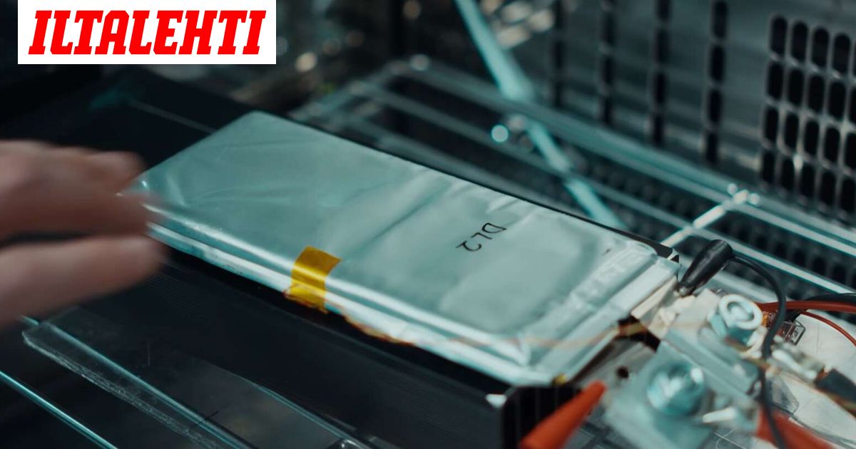

Donitsiakku meni rikki tuossa neljän purkusyklin testissä vaikka niistä vain yksi taisi olla +100 Celsiuksessa ja yksi +80 Celsiuksessa.
Lupauksena oli se sata tuhatta lataus-purkusykliä ja toimintalämpötilat yli +100 Celsiukseen asti.

Tulos osoitti, että kenno toimi kuumassa lämpötilassa pitkään, mihin ei ainakaan litiumakut kykene eikä todennäköisesti myöskään NMC-akut.
Donitsiakku ei mennyt rikki. Pussi menetti tyhjiön. Kemia toimi edelleen moitteetta, antoi jopa enemmän kapasiteettia.

Toimi pitkään? Kesti kahdesti purkaa akun joista toinen oli +80 Celsiuksessa ja toinen +100 Celsiuksessa.
Sitten pukkasi toimintasavut ulos ja akun suojapussi repesi niistä akusta vapautuneiden toimintasavujen kaasuista. Akku on sen jälkeen viallinen jo kun se tyhjiöpussi ei ole siinä mikään koriste.
Jos olisi ladattu lopuksi kerrankin vaikka siinä +90 Celsiuksen lämpötilassa, niin se akku olisi voinut palaa iloisella liekillä roihuna.
Lupauksena oli se 100 tuhatta sykliä ja toiminta jopa yli 100 Celsiuksen lämpötilassa. Jäi vähän vajaaksi se sata tuhatta sykliä ja taisi jäädä nollaan ne kerran kun sitä olisi edes uskallettu yrittää ladata +100 Celsiuksen lämpötilassa.

- Lasket kertoja, kun tässä oli kyseessä aika ja lämpötila. 2 tuntia 100 asteessa.
- ei ole "pukannut savuja ulos" eikä ole pussi "revennyt".

Se vakuumi meni rikki, koska polyolefiinipohjainen liima ei kestä kun 85c, ja tuota noissa yleensä käytetään. Toki voi miettiä, miksi ei käytetty korkeampia lämpöjä kestävää liimaa, jos luvataan 100c käyttö lämpötiloja. Eipä noita kuitenkaan varmasti suurimmaksi osaksi valmisteta semmoisen käyttöolosuhtisiin ja nää on varmaan jotain esituotantokennoja.
Jos siellä olisi jotkut nesteet kaasuntuneet niin olishan se turvonnut muutenkin se kenno.

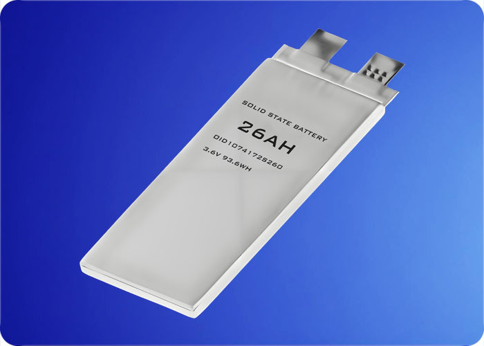

Ei lithiumia
Kiinteän aineen akkua
A truly no-compromise all-solid-state battery engineered for real-world use:
400 Wh/kg energy density
Five-minute full charge, Fast charge in as little as 5 minutes. Charge to 100%. Discharge to 0%.
Designed for up to 100,000 cycles, Designed for extreme lifetime. Built for daily fast charging and continuous use.
Extremely safe, No flammable liquid electrolytes. Operates safely in extreme heat and cold.
Made of globally abundant materials
Over 99% capacity retained in -30 degrees celsius (Sama +100)
Lower cost than lithium-ion
Available now at gigawatt-hour level production capacity to OEMs world-wide, and already powering the upgraded Verge TS Pro motorcycle shipping to customers.
Full charge in 5 minutes
There is no need to limit charging to 80%. Full charge and full discharge are safe, repeatable, and expected in daily operation, supporting demanding use cases without limiting battery life.
Designed for 100,000 cycles
Unlike lithium ion, Donut Battery is designed to degrade at a significantly slower rate. Minimal capacity fade supports long service life under continuous use and repeated fast charging.
Designed to meet safety, supply chain, and integration realities — not just lab performance
Testissä tuo oli kaikkein yllättävintä, vaikka ne mysteeri akut olisi tulleet Saksasta, niin onhan donut labran täynyt tehdä kotiläksyt ja testata jossain uunissa ne ennen tätä esitystä. Onko sitten ollut vähän rajoilla, ja hyvässä uskossa että kestää. Jos mysteeriakku ei kestä muutamaa testi kertaa, niin testiin täytynyt lähettää testaamaton akkun.
Normaalisti olisi varmaan tilattu uusi testi uudella akkulla, mutta tämä on saanut niin paljoa näkyvyyttä ja VTT brändillä ratsastamista niin olisi vähemmän yllättävää että labran puolella olisi tullut vähän yskimistä.
Vaihtoehtoisesti heillä ei vain ole kennoa mikä kestäisi muutaman tunnin testijaksoa. Vaikka budjetti näyttää tukevalta, niin kaikki maksaa, ja toki aikataulut, jos tämä labraus idea tuli vasta joulun jälkeen.

Niin testissähän ei tullut mitään pullistumaa. Ainoastaan liimasaumat pettivät, minkä takia vakuumin tiiveys hävisi.
Minäkin karsastan vähän sanavalintaa "pullistui". VTT käyttää muissa raporteissaan selkeästi toista sanaa esim. venting (kaasujen purkautuminen), deformation (muodonmuutos), charring/melting (hiiltyminen/sulaminen). Ja tässä loss of vacuum kuvastaa tulkintani mukaan enemmänkin kennon pussin löystymistä / menetti tiukkuutensa. Donut labin videollahan se näkyi pikaisesti. Se ei näyttänyt pullistuneelta vaan pussi vaan löystyneeltä.
Alan tohtoreiden ja professorin mukaan tyhjiöpussin repeämä viittaa siihen, että alussa tapahtui jotain sivureaktioita joista syntyi kaasuja -> pussi repesi.
Oman käsitykseni mukaan tarkoittaa tuo sitä, että akku päästi toimintasavut ulos ja meni paskaksi. Toimi kuitenkin jotenkin sen testin loppuun saakka.

Kapasiteettitesti kesti 19 tuntia, purkutesti 100 asteeessa 9,5 tuntia. Eli yhteensä tämä toinen VTT testi kesti 28,5 tuntia. Tässä voi huomioida, että testin suorituspäiväksi oli merkattu pe 27.2. Ja tulokset Donut halusi julkistaa ma 2.3. Tässä on jo ihan aikatauluasiat varmasti, että pitempää testiä tehtäisiin. Eli sinun ehdottomalla menetelmällä (10 sykliä) purkutesti olisi kestänyt 10x pitempään: 9,5 tuntia x 10 = 95 tuntia. Tuohon kun lisää vielä kapasiteettitestin, niin olisi kestänyt 114 tuntia
Eiköhän se nyt ole kaikkein loogisen selitys, että liima vaan pettää noin kuumassa, kun se näissä yleisesti käytetty polyolefiini pojainen liima on speksaatti 85c asti. Varmasti ns normaaleissa olosuhteissa, missä liimat ei sula, niin vakuumin menetys johtuu nimenomaan siitä, että syntyy kaasua sinne kennoon ja se pullistaa kennoa, kunnes joku kohta ratkeaa paineen voimasta. Tässä nyt ei ole todistetta mistään semmoisesta tapahtumasta.

Kiinasta löytyy tällainenkin "solid state" -akku:
3.6V 26Ah 5C Discharge 10000 Cycles Solid State Battery
Speksit:
  • 300Wh/kg
  • Charge 0°C to 60°C
  • Discharge -30°C to 100°C
  • 1C Charge / 3C Discharge @25°C ≥10000 cycles
Erityisesti tämä huvitti: "Solid-state Liquid Electrolytes For Worry-free Usage". Ok, eli tarjolla olisi kiinteää nestettä. :D

Onhan ne kaikki akut riittävän kylmissä olosuhteissa kiinteän olomuodon akkuja.
Tyypillisen litium akun elektrolyyttineste LiPF₆ (Litiumheksafluorifosfaatti) muuttuu kiinteäksi/hyhmäiseksi tyypillisesti -30°C pakkasessa tai viimeistään -50°C pakkasessa. Lopulta kun tarpeeksi laskee lämpötilaa niin sehän on kovaa kuin kivi.
Ei se akku toki toimi enää niin kylmässä, mutta on kuitenkin kiinteässä muodossa.
Repeskö ne paineesta vai miksi.
Oliko 100 asteen lämpötilassa reilu neljätuntia ?
Kerrotiinko jossain koska testi on tehty ?
Dokumenttiä editoitu vielä perjantaina ja vasta maanantaina allekirjoitettu, niin tuo mieleen että jotain isoja ongelmia on ollut. Ja tämä ollut sitten se "paras" mitä saatu irti, sitä voi arvailla mitä olisi ne toiseksi parhaat.
Ilmeisesti jossain kuvakaappauksessa vihjailtu että tämä sama akku kuin kylmätestissä, eli onko siellä akut loppuneet kesken. vai onko tämä yksi porukan helmi.

Tässä asiantuntijoiden selitys:
"Suunnittelemattomia sivureaktioita
Akulle kävi testeissä jotakin, mitä sille ei olisi pitänyt käydä. VTT:n raportti päättyy huomioon, jossa kennon todetaan menettäneensä vakuumin eli tyhjiönsä. Myös Donut Lab myöntää itse tämän käyneen testissä.
Seinäjoen ammattikorkeakoulun tutkimus- ja kehittämispäällikkö Juho Heiska arvelee kennossa tapahtuneen sivureaktion.
– Se kertoo, että siellä on jonkinlainen sivureaktio kyllä laukannut kennossa, Heiska toteaa.
Myös Aalto-yliopiston akkukemian ja -materiaalien professori Tanja Kallio ehti pikaisesti käydä VTT-raporttia läpi. Hän on varovaisempi sanoissaan, mutta arvelee myös kennossa syntyneen kuumassa testissä kaasua:
– Emme tiedä, missä vaiheessa koetta akku on menettänyt vakuumin tai mikä sen on aiheuttanut. Eräs syy voisi olla korkeamman lämpötilan edistämät sivureaktiot, joissa syntyy jotain kaasumaista yhdistettä ja tästä seuraava paineen nousu kennon sisällä. Tämä on tosin spekulaatiota eikä varsinainen tapahtuman tulkinta, Kallio painottaa.
Juho Heiskan mukaan kennon tiiveyden hajoaminen ei varmastikaan ole ollut Donut Labin suunnitelmissa.
Donut Labin toimitusjohtaja Marko Lehtimäki puolusteli Linkedinissä pussin pettämistä näin:
– Käytimme standardinomaista pussimateriaalia, jota ei ole suunniteltu kestämään näin suuria lämpötiloja. Akun aktiiviset materiaalit ovat kunnossa, ja itse akku toimii, vaikka pussi petti, kuten VTT:n raportissa todetaan, Lehtimäki kertoo.
Herää kysymys, miksi Donut Lab on halunnut tehdä akulleen testin, josta se ei selvinnyt ehjänä? Pussimateriaali on osa akun rakennetta, ja sen pettäessä akku menee rikki.
Sen sijaan pussin hajoamisesta ei voi päätellä akun kemiaa tai sitä, onko kyseessä kiinteän olomuodon akku.
– Pussin pettäminen voi käydä myös kiinteälle akulle, Heiska toteaa.
Heiska taustoittaa, että pussit täytetään ja laitetaan vakuumiin, mikä on tyypillistä pussikennolle. Vakuumin pettäminen kertoo hänen mukaansa siitä, että kenno on lähtenyt paisumaan.
