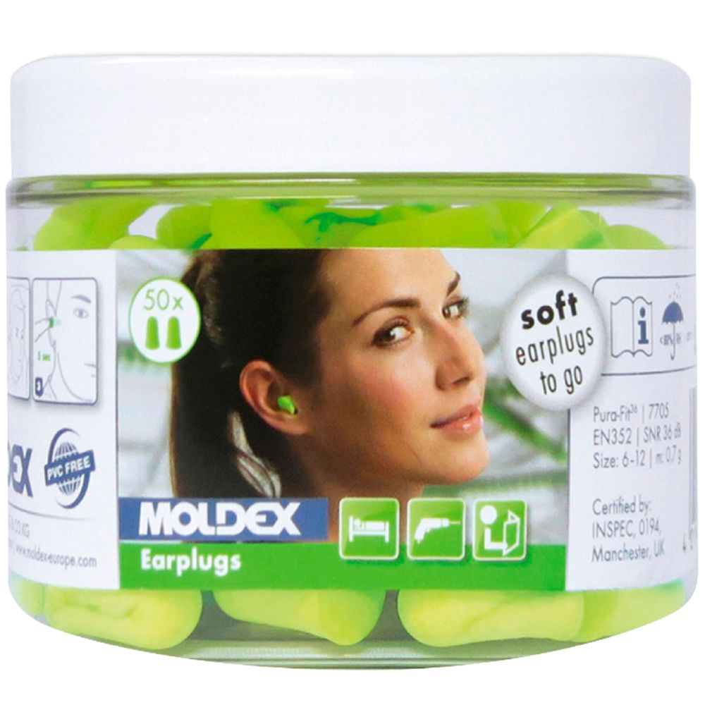

Jaa niin, ne joilla on ahtaat korvakäytävät niin nämä ovat harvoja markettitulppia mitkä mahtuvat korviin:
Ajomukavuus paranee mukavasti hyvillä tulpilla.
