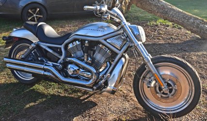

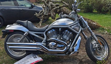

Potilaana oli hd vsrc v-rod 2002. Sain sen etupään kasaan jo varmaan viikko sitten. Mutta osaakohan joku kertoa, että mikä tarkoitus on jousen päälle tulevalla "renlaalla"? Renkaan päälle siis tulee vielä putki.
Oli vaan tuo rengas tippunut maahan ja en heti tajunnut, että mihin kohtaan se pitää laittaa. Itse en oikein käsittänyt, että onko sillä isommin mitään virkaa? Kai kumminkin insinööri on laittanut osan sinne ihan tarkoituksella? :)

Juu, kiitoksia tiedosta. "Pikka" onkin kyllä jo paikallaan. Oli varmaan sen jousen voiman mukana lentänyt maahan ja osa löytyi siis vasta aivan lopuksi. Koska en tiennyt mihin se kuului, niin täytyi vielä tuosta v-rodin korjauskirjasta luntata.

Noissa saa välillä olla tarkkana, mä otan aina netistä kuvat ja lajittelen osat ja varmistan että kaikki on mukana ja oikealla paikalla.
Muistan kun Trumppaan vaihdoin kytkintä niin siellä on tuollainen jousiprikka mallia häviää ennen kuin sitä edes näkee kun kopan ottaa auki, tuo on vielä kriittinen osa jonka puuttuminen rikkoo oikeasti paikat, pahimmillaan on koko kone mennyt!
Varmistin ehkä noin kahdeksan kertaa että pysyy tallessa!

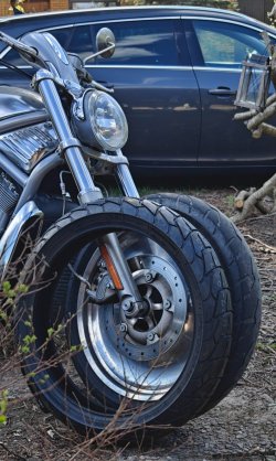

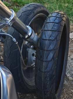

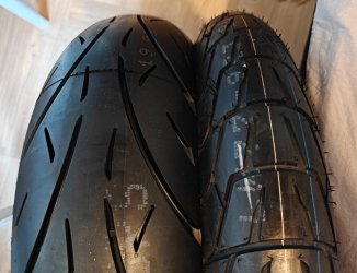

Nyt tuli myös eturengas. Tarkistin myös valmistusmaat. Metzeler Saksa ja Bridgeatone Japani.
Tuli siis kumminkin sekarengastus. Koot 180/55R18 ja 120/70R19. Lähes sama korkeus noissa.
Aika vähän tulee missään soralla/hiekkatiellä ajettua, mutta ehkä Bridgestone AX41S olisi siihen vähäsen parempi kuin Metzeler Cruisetec. Minusta AX41S mallissa on vähän "hauskempi" kuvio (varsinkin takarenkaana olisi ollut).
Kunhan saa uudet renkaat alle, niin niissä ainakin on riittävän pyöreä kuvio. Ajettavuus siis pitäisi jonkin verran muuttua vanhoihin kuluneisiin verrattuna.
Takarengas

On se selkeästi "rajumpi" muotoilu tuossa Bridgestonessa, kun vertaa sitä vaikka tuohon vanhaan Pirelli Night Dragoniin.
Olipa erikoinen valinta tuo eturengas. No varmaan toimiin ihan ok tuommonen matkaenduron rengas.

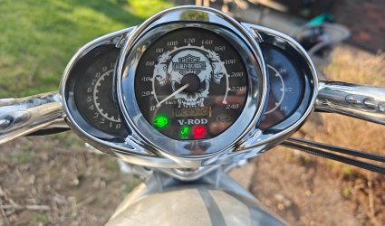

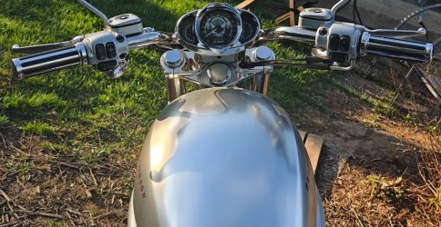

Videolla näkyi, että ehkä se mittarin viisarien poisto on haasteellisin. Siinä käytetään kahta lusikkaa apuna :) Eli saa kummaltakin sivulta kammettua viisaria ylemmäksi.
HD v-rod 2002 pyörässä on nopeusmittari mailena. Nyt tuli postista uusi mittariston taustalevy. Seuraavaksi siis yritän purkaa tuon vanhan mittariston, että saa vaihdettua siihen uuden pohjan. Olin laittanutkin edelliseen viestiin videon, niin yritän ottaa siitä mallia.
Tosiaan matkamittaria ei saanut tuossa vaihdettua maileista kilometreiksi.
Edit:
Melko nopeasti sai askarreltua tuon vaihdon ja ainakin bensa- ja kierroslulumittari toimii.
Alumiininen kehys ja vanhan mittariston pohjan liimaus siinä oikeastaan vaan oli vähän työläämmät.
Tausta ei ole hieno, mutta itselle ei ollut niin väliä mitä siinä näkyy.
E2:
Nopeusmittarikin toimii hyvin. Huomasin myös, että mittariston vilkuissa on hieman erilainen "veikeä" kuva.
