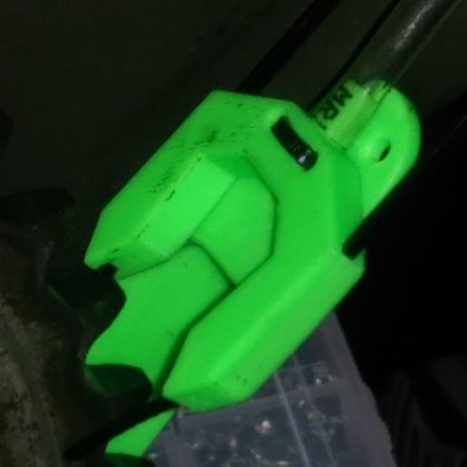

Edellisellä sivulla vinkkasin näitä Pro-Oilerin y-haaroja takarattaalle mikä itsellä käytössä.
3D-tulostettaviakin olisi. Ei puutu kuin tulostin
Voin ehkä autella jos on tarve, riippuen materiaalista.

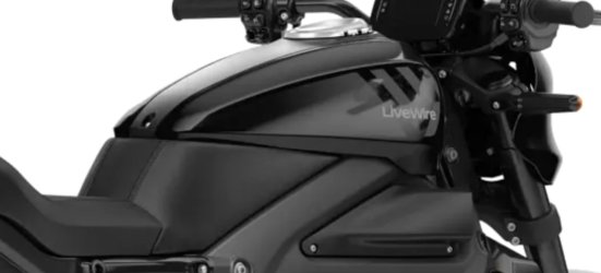

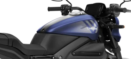

Sinisiä ei ollut yhtään myynnissä. Eli senkin puolesta hyvä väri olisi :)
