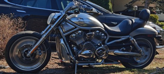

HD V-rod ja sekarengastus? Eli onkohan suurempaa merkitystä vaikka renkaat olisi eri merkkiset? Toki niissä voisi sitten olla vähän eri pito ja voisivat lämmetä eri tahtiin. Toki ne voi muutenkin lämmetä käytön mukaan eri tahtiin, vaikka olisivat samaa merkkiä ja mallia.

En ole katukäytössä huomannut mitään eroa, eri merkkisillä renkailla.

Täytyy pitääkin tuo mielessä. V-Rodiin ei tosiaan taakse saa mitään supersport rengasta 18" koossa.
Eturengas on 120/70R19 ja siihen löytyy kyllä yksi sportti rengas.

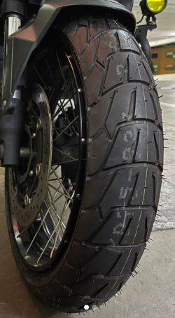

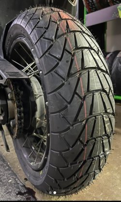

Tuli vastaan omaan silmään veikeän näköiset renkaat. Bridgestone Adventurecross Scrambler AX41S. Ei kyllä olisi ollut V-Rod kokoa olemassa takarenkaaksi. Eikä varmasti muutenkaan tyyliin sopivat :)
Screenshot_2025-05-10-14-55-11-81_4641ebc0df1485bf6b47ebd018b5ee76~3.jpgScreenshot_2025-05-10-14-56-26-73_4641ebc0df1485bf6b47ebd018b5ee76~2.jpg
Ilmeisesti siis toimivat jollain lailla myös hiekkatiellä? Mutta silti pitoa olisi myös asfaltilla? Jos olisi sopiva pyörä itsellä, niin saattaisin tilaillakin tuollaiset.

Jos ei ole tottunut jollain oikeasti maastokelpoisella mopolla oppinut ajamaan (enduro, motocross), niin tollasiin on tosi vaikea oppia luottamaan soralla. Sorallahan sitten ajaa vaikka ihan katurenkaillakin.

Työkaverin FZ1 on ollu Dunlopin vastaavat eli Mutantit alla viime kesästä. On kuulemma varsin iso ero katurenkaisiin kun soralla ajaa.
Asfaltilla aika "onnettomat"pito häviää yllättäen, mutta jotenkin toimii hiekkatiellä. Ei kyllä niin suurta eroa että itse normaalirenkaiden tilalle laittaisin. Yllättävän hyvin sitä ajelee katurenkailla hiekkatiellä .
Yhden setin olen testannut aikoinaan supermotossa. Tkc 70/80 on mielestäni parempi setti.

Ei ollu kyllä nuo kommentit tuosta Mutantista.

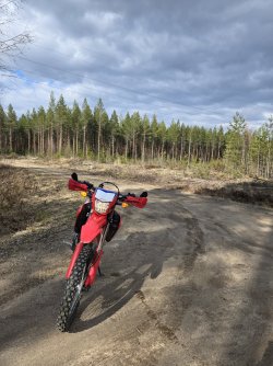

Kyllä hiekkatiellä katurenkailla ajaminen on aika tuskaa, ihan sama kuinka paljon vauhtia, niin koko ajan kiihdytyksessä perä irti ja päinvastoin jarrutuksessa lyö eturengasta lukkoon.
Toki kun tietää mitä tekee, niin hauskahan se on ajaa koko ajan perä irti loivaa pitkää mutkaa, mutta mielummin mä kaadan jonkun enskan kun katupyörän jos tulee tilanne päälle.
Itsellä on katuenskassa Pirellin MT-21 rallycross renkaat alla. Ei ole ihan täysikuvioinen enskarengas. Näillä voi suhteellisen hyvin ajaa asfaltilla ja kohtuullinen pito hiekalla. Eilen kyllä yllättäen karkasi aika kovalla hiekkapinnalla etunen pari kertaa. Pitäisi varmaan kokeilla eri paineita vielä. Kyllähän tällä pystyy pitää hieman eri vauhtia, mutta paljon tullut Hyperilläkin ajettua hiekkateitä.
Minulla on ollut kaikenlaisia katupyöriä ja nakupyöriä ja kyllä niillä ajaminen hiekkatiellä on melkoista tuskaa enskaan verrattuna. Paino, painopiste, ajoasento, jousitus, renkaat jne. Minulla on myös KTM 690 Enduro R nappulakumeilla soraralliin ja ei sitä eroa voi edes kuvailla kokeilematta. Se on ihan eri maailma. Isot renkaat tekevät ihan uskomattoman eron vakauteen hyrrävoimillaan ja moni muukin asia on täysin erilaista. Voihan sillä katupyörällä pelleillä soralla jos haluaa, mutta ei nyt tule mieleen miksi pitäisi. Jos ei muuta niin paukuttaa keulan paskaksi kuopissa.
^katuenskalla olen ajellut kesäkelissä n 1,5bar paineilla edessä ja takana. Vähemmän niin voi jo lyödä vanteelle ja enemmän niin pito soralla alkaa kärsiä.

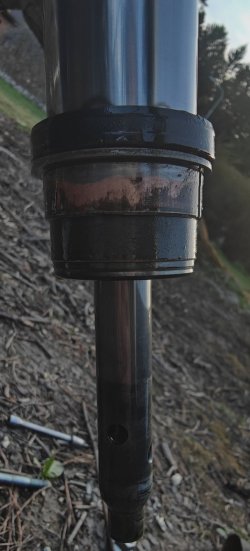

Tänään oli hyvä ajokeli jo heti aamusta :) Nyt illalla aloin kumminkin purkamaan hd vrsc v-rod 2002 pyörän etupäätä. Eli täytyy huomenna hakea kaupasta ainakin uudet stefat ja keulaöljy. En nyt siis enää jatkanut purkamista, että osasi (jollain lailla) kasatakin huomenna.
Tuohon alapäähän kuuluu vielä joku "möltti", mikä täytyy kanssa muistaa.
Jonkun verran kyllä arvelluttaa, että onnistuuko kasaaminen :) Ainakin ne tarpeelliset osat pitäisi löytyä suoraan kaupasta.
Tuossa hieman alkua, kun lokasuoja on irti. Ensin kokeilin testimielessä nostaa vaan auton tunkilla etukulmasta, niin hyvinhän ainakin tuo etupyörä nousi ilmaan. Vielä siis kunnollinen moottoripyöränostin hankkimatta.
Tsekkaa nyt samalla vauhdilla etu ja taka huohotin.. Ne tuppaa tyyppivik.. ominaisuutena murtumaan aika tiuhaan, mutta ovat about vartin juttu tarkistaa ja halvat uusia.
Pitääpä perehtyä noihin joskus kun ehtii.
Nyt sain v-rodin etupään kasaan ja auton tunkkikaan ei pettänyt alta. Olikohan e16 Torx jonka ostin ja sain jarrut irti. Toki en tiedä oliko se ihan tarkasti oikea koko. Lisäksi ostin 34mm avaimen, mutta se olikin väärää kokoa. 35mm on oikea putkien yläpäihin. Sitähän ei mistään saa, mutta ostin ison jakoavaimen, jolla aukesi. Oli kyllä tosi tiukalla. Lisäksi sitten jouset on aika jäykät/pitkät, eli kovaa piti painaa ja samalla kääntää mutteria kiinni pihdeillä. En saanut ilman hanskoja, mutta ne auttoi onneksi aika paljonkin.
Vaihtoehtona siis oli maksaa 500€, niin koko remppa olisi tehty hd liikkeessä (ja toimii varmasti). En ole ennen tuollaista purkanut ja kasannut, niin toivottavasti jotain olisi oppinutkin hommasta ja ihan kivaa tekemistä. Koeajolle vielä pitäisi päästä. Toivottavasti siis toimi. Öljyä ei tavinnut sen kummemmin mitata, koska yksi purkki menee yhteen tolpaan.
Niitä putken yläpään korkkeja ei kannata tiukata kuin hipun yli sormitiukkuuden ja yläkolmion pannan tiukkaus lukitsee korkin kyllä. Siellä on o-rengas tiivisteenä. Tiukalle vetämisestä ei ole mitään muuta hyötyä kuin särkee ne alumiinikuusiokannat tai nylppää rivon näköisiksi.
Ja toki perustekniikkana ekana löysätään yläkolmion panta putken yläpäästä. Jos ei löysää, korkki voi hyvinkin olla tiukassa. Alakolmion panta kannatta pitää kiinni siinä vaiheessa. Putki irti kolmioista vasta kun yläkorkki on läysätty.

Pitääpä katso esim oma. 42 vuotta, täydet bonukset, hd v-rod 2002 (115hv), IF.
1 kk, 21€/kk. Täyskaskolla 108€/kk
Ympärivuotinen, 10€/kk (125€/vuosi). Täyskaskolla 22€/kk (264€/vuosi).
Eli tuossa omassa tapauksessa ympärivuotinen, eli vuodenaikahinnoiteltu on halvempi ja sen lisäksi täyskasko on jostain kumman syystä erittäin halpa myös?
Nyt on vain tuon 124€/vuosi pakollinen liikennevakuutus, mutta voisikin kyllä vaihtaa tuohon kalliimpaan täyskaskoonkin, voisi olla järkevää.
Perus stefojen ja öljyjen vaihtoon ei erikoistyökaluja tarvita. Varsinkin jos keula ei ole Upside-Down mallia.
Seoli vähä huonosti kirjoitettu mun osalta. Iskari remppaa tuli eteen meinaa että sen aika tuli. Ja iskari tarkottaa tietenki takaiskaria eika keulaputkia. USD keula on toki ja säätöjä niin raavaleesti. Sen voisin vielä tehdä ite ja varmaan teenki kun siihen kyllä työkalut löytyy. Onhan se aika erilainen vrt joku perus mitä itekki joutunu laittaan, mutta ohjeita tosiaan löytyy. Viime kerralla ulkoistin keulan laitonki kun oli jousen vaihtoa ja shimmailua tehtävänä.
Kyllä toi iskareidden huolto on sellanen homma, että jos ei rauhassa pääse jossain tallissa puuhaamaan ja ekaa kertaa olis tohon hommaan ottamassa työkaluja käteen ni melkein kyllä suosittelisin ulkoistamista, nimimerkillä huolsin viimekesänä ja mulla on tossa kuitenkin ruuvaushistoriaa harrasteauton ja prätkän kanssa 10 vuotta. En siis indikoi että olis erityisen vaikea homma, mutta sen verran sotkunen ja työläs ja monivaiheinen ettei tota nyt ihan ekaksi hommaksi viitsi suositella kenellekään.
Takaiskarin etenki.
Möisin kyllä pyörän pois jos ei ois omaa tallia. Ei kestäs pörssi maksaa huoltoja liikkeisiin ja renkaiden vaihtoja yms. mistä ovat hitosti rahaa vailla.

Saa pian takarenkaan vaihtaa, kun uusi toimitettiin. Eturenkaan tilasin myöhemmin, eli sitä ei vielä ole. Tarkoitus irrottaa takarengas itse v-rodista.
Aikakin tuossa yhdessä netin rengasliikkeessä on hinnat nousemaan päin. Tilasin 248€ hintaan (ilmaiset postit). 275€ olisi tämän päivän hinta. Ei nyt suuri muutos, mutta juuri tuo koko oli alunperinkin hieman kallis.
