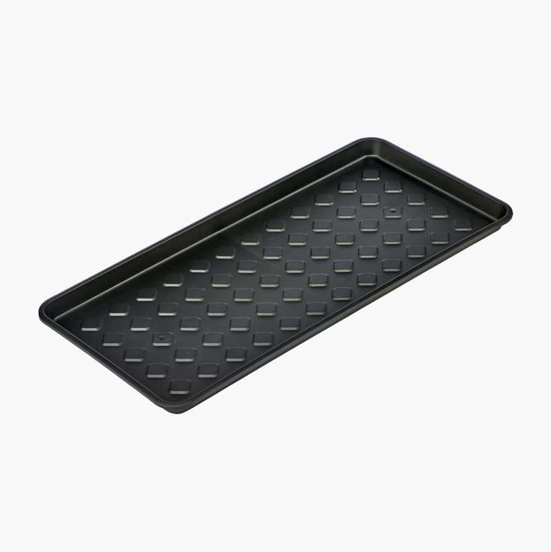

Onko kellään tietoa mistä saisi tuollaisia leveitä vuotosuojakaukaloita tms., normitiskareiden yms. kaukalot on liian kapeita Ulinalle.
EDIT: tarkoitan siis kaukaloita jotka pitää jonkun määrän vettä sisällä, ei noita yhdestä reunasta avonaisia vuotosuojia jotka vaan paljastavat vuodon nopeammin.
Joku kaikilta reunoilta suljettu allashan siinä pitäisi olla, jos tuolle linjalle lähtee. Ne keittiötarvikkeiden alle tarkoitetut kaukalot valuttavat vedet eteen, joten lopputulos on sama. Noissa se on niiden ideakin, jotta asukas näkee laitteen alla/takana tapahtuvan vuodon, mutta kuinkahan moni liikkuu ilmastointilaitteen edessä päivittäin, jotta näkisi tapahtuneen vuodon? Riippuu tosin sijoittelusta, mutta yleensä nuo kaiketi ovat jossakin nurkassa piilossa.
Pari kertaa laitteen avanneena sanoisin, että Ulisse on aika pomminvarmaa tekniikkaa noilta osin, enkä siten huolehtisi vuotamisesta, mutta eipä siitä kaukalosta toki mitään haittaakaan ole.
Joo kerkesin editoida viestiäni eli nimenomaan allas/kaukalo hakusessa johon vedet myös jäisi
Kiitos ideasta, varmaan tämän käyn hakemassa
