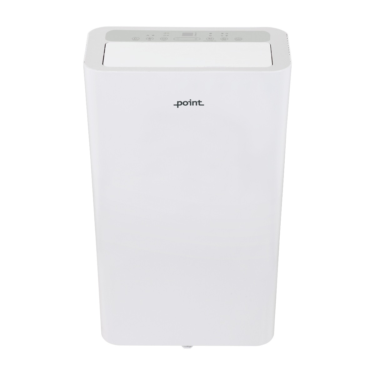

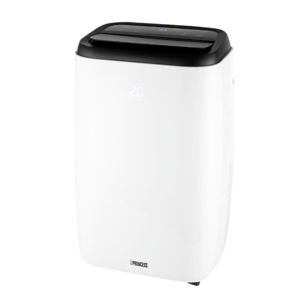

Mistä nuo laitteiden suositellut (max) tila-/huonekoot tulevat? Olisin kuvitellut että BTU/h kertoisi sen, mutta esim. Powerilla kahdella 9000 BTU koneella:
ovat huonekoot 18 ja 80 m². Eli ihan valtava ero.
Täällä Air Conditioning BTU’s: What Are They & What Do They Mean?
oleva taulukko antaisi 9000BTUlle 400 sq. ft. (37.16122m²). Ja lisäihmisistä 600 BTU/hlö. Ja jos keittiö, niin 4000 BTU lisää (tosin ei se keittiö nyt kovin usein/pitkäkestoisesti lämpöä tuo). Ja vaikutusta myös miten on seinä auringossa/varjossa ja yläkerta/alakerta (näistä 10% muutoksia).
Muutenkin on eroja laitteiden välillä, mutta ei ihan noin suurta.

80 neliön koneen huonekokoluvussa on tullut puhtaasti vain kirjoitusvirhe. Ei 1 100 watin koneella viilennetä kuin 8 neliötä.
Itsellä on 3 500 W (12 000 BTU) kone, ja se jaksaa juuri pitää 40 neliötä siedettävänä nyt.
Näyttäisi tosiaan olevan virhe. Valmistajan sivuilla puhutaan kuutiometreistä, ei neliö-.
Mutta on noissa kuinkin kohtuullisia eroja valmistajien kesken. Että sikäli kysymys pysyy validina.
Onko sinulla muita mainitsemiani "rasitteita", kun mainitsemallani sivulla 12kBTU:lle annetaan tilan kooksi 51.09667m²?
Puhdasta valehteluahan nuo ovat, vedetään niin yläkanttiin kun vaan mahdollista. Toki tuo 80 m² oli typo, mutta stetsonista ravisteltuja nuo lukemat ovat.
