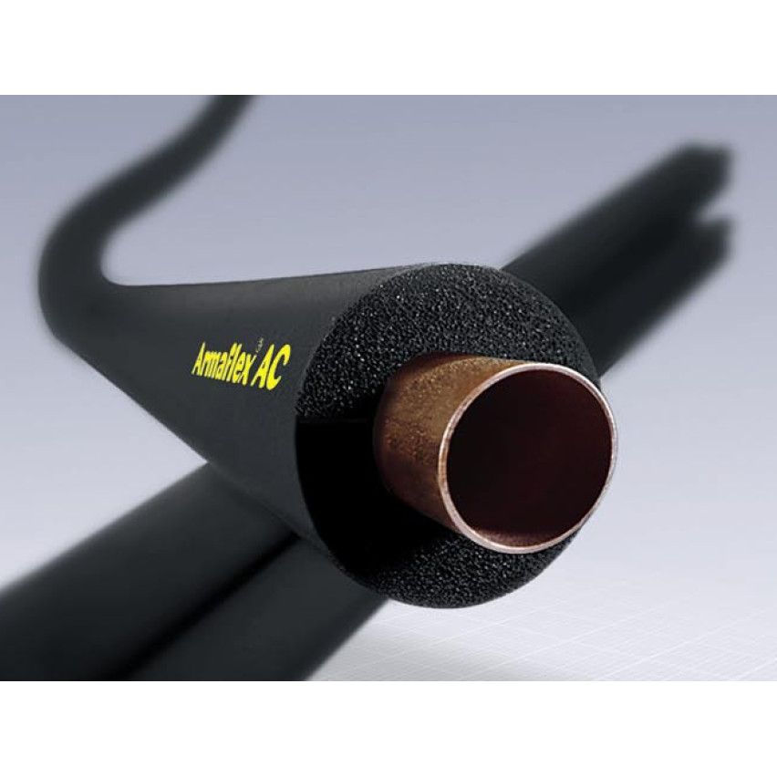

Eristin vielä poistoputken ArmaFlexilla niin ei pääse lämmittämään ilmaa.

Teipillä varustettu Armaflex lienee paras, sekä lämpöeristyksen, että asennettavuuden kannalta.
Armaflex tosiaan hyvää vaikkakin aika tyyristä tavaraa.

Ei niinkään neliöhinnaltaan edullisempaa, mutta Armaflexiä tosiaan ei taideta myydä muuta kuin kokonaisin pakkauksin, jolloin hinta nousee ja jää puoli rullaa nurkkiin lojumaan :D Mutta onhan tuota Armaflexiä tosiaan 160mm putkellekin tehtynä, 2m pätkä 40€
Edit: Taitaa suurin valmis putken päälle ujutettava olla 168mm sisähalkaisijaltaan. Hämäävästi taloon.com käyttää kaikissa samaa tuotekuvaa :)

Tuo on oikeasti aika tyyristä tavaraa. Alkaa pingulle tulla hintaa, kun kaikki nämä ulkopuoliset tilpehöörit laskee mukaan.
Joskus voi jostain löytyä kaikenlaisia jätepaloja... ;)
