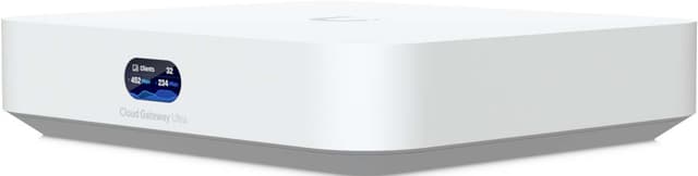

2) Ubiquiti Unifi Cloud Gateway Ultra. Helppo ja pätevä reititin. Laite on uusi, niin todennäköisesti päivityksiä tulee Ubiquitilta vielä vuosia, voi tulla likemmäs 10 vuotta. Esim heidän Edgerouter X sai päivityksiä noin 9 vuotta, viimeinen tuli pari vuotta sitten ja laite on vuodelta 2014.

Hommasin juuri Max version tuosta Unifi gatewaysta ja siinä ei pääse/tarvitse koodata yhtään. Täysin plug&play ja applikaation kautta saa säädettyä mitä tarvitsee. Nuo vanhemmat edgerouterit olivat vissiin täysin komentorivipohjaisia. Itse en säätänyt Maxin asetuksia lainkaan, suoraan vain kuitupäätteeseen wan reikään kaapeli. sit max ottaa haltuun muuta verkon unifi laitteet ittekseen ja niitä voi sitten säätää appsista tarpeen mukaan.

Ubin unifi sarja on tehty siten että ei tarvitse säätää ellei halua. Plug ja play. Minusta on oikein kätevää että se osaa suoraan piirtää topologia kartan eikä tarvitse switchillä tai router olla ihmetellä että mistä portista tää piuha menee minne clienttiin.
