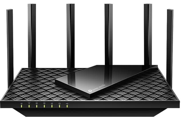

Kiitos vastauksesta! Osaatko suositella jotain hyvälaatuista WIFI-6 reititintä, josta löytyy myös USB3 portti verkkokovalevylle? Vaikka en asu kerrostalossa, seinänaapurien yhteydet aiheuttavat paljon häiriötä nykyisessä WLAN verkossa. Naapurien muksit dataavat aamusta iltaan kaikenlaisilla laitteilla, joten vapaan kanavan löytäminen on monesti mahdotonta.
Tämä malli vaikuttanut toimivan hyvin lähipiirissä.
Nuo on Amazoniin palautettuja laitteita tai voi olla paketti vaurioitunut tms. Hinta 86 euroa. Jotain keksi mukaan ostaa että saa 99 euroa täyteen ja maksuttomat postit.
Tuosta mallista puuttuu se 6 GHz taajuus.
Jos 6 GHz taajuuden haluat, niin tämä lienee halvin toimiva jossa on myös USB3 jako.
Hinta 127 euroa. Plus 6 euroa postit. Siitä en varma saako giganttiin tilattua noudettavaksi maksuttomilla posteilla. Nopeammin taitaa saada kotiin postitse maksamalla.
Tuo ylempi ASUS on tehokkaampi reititin. Eli se on parempi jos joku asuu jossain omakotitalossa eikä montaa naapureiden verkkoa pomppaa esiin.
Jos taas asuu kerrostalossa ja wifi tukossa, niin tuo TP-Link 6Ghz taajuuden kera lienee viisaampi valinta.
