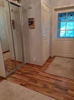

Tuossa siis lasioven takana on meidän tuulikaappi/eteinen jonne asensin pääreitittimeni. Paikka on sellainen että wifi kuuluvuus vaihtelee aika paljon riippuen missäpäin taloa oleskelen.

Kolmas Deco ehdottomasti. Ei mitään muita sekoittamaan pakkaa. Voi olla että tuo paikka on suunniteltu ennen vanhaan ns. puhelinpöydälle.
Jotain tuollaista mäkin ajattelin. Hitsi, olisi pitänyt se kolmen setti ostaa verkkokaupasta hintaan 140€.. Noh periaatteessa tähän järjestelmään sopii mikä vaan deco laite, eli ei ilmeisesti ole pakko olla juuri tuo x10..
