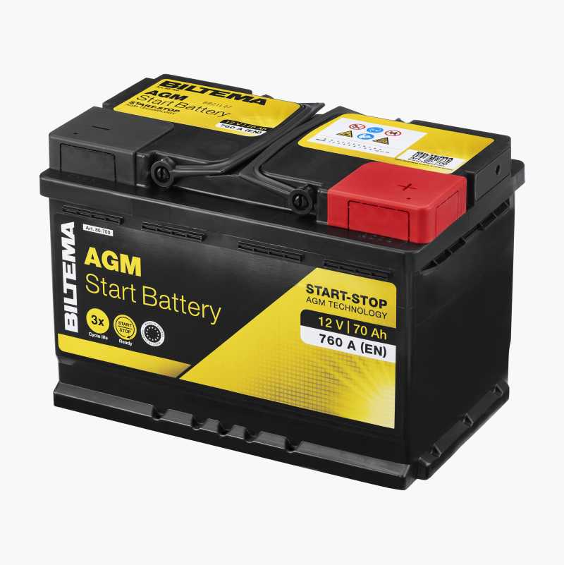

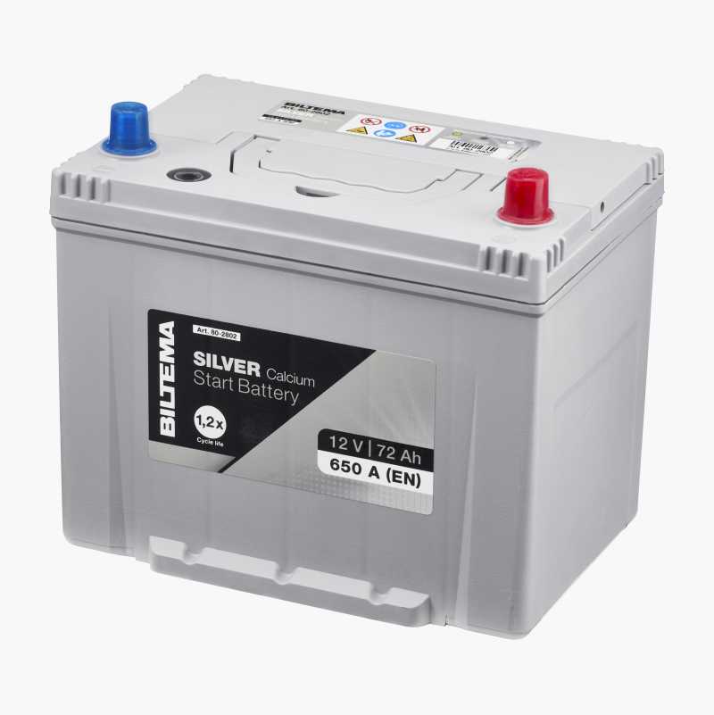

Mitä eroa näissä on muuta kuin tuo 1,2kg painoero tiedoissa? Bilteman osanumerot 80-700 ja 80-703?
Molemmat siis sopivat autooni rekisterinumerohaun perusteella. Mutta noissa ei näytä olevan mitään eroa, miksi ihmeessä on kaksi noin lähellä toisiaan olevaa akkua eri osanumerolla?
Ja kannattaako kumpaakaan näistä ostaa? Vai joku ihan muu akku jostain muualta?

Toinen todennäköisesti poistuva tuote ja antaahan nuo pitkät takuut akuilleen ja nuo agm ovat Euroopassa valmistettuja eikä niitä valmistajia kovin montaa Euroopassa ole. Tämä on uudempi ainakin dokumenttien perusteella. AGM Käynnistysakku, 12 V, 70 Ah
Omassa autossa on Bilteman akku käytössä muttei kylläkään agm ja en keksi mitään huonoa sanottavaa siitä vaan tekee sen mitä akun pitääkin.

700 mallissa ainakin puolet huonompi suositeltu latausluku. Jos siis saa valita niin ottaisin 703 kun vaikuttaa olevan laadukkaampi.

Mikä ihmeen latausluku?
Kuulostaa ihan joltain Google-kääntäjä käännösmongerrukselta joka laitettu mainokseen josta sitten lähtenyt sanana leviämään. En ole yhdenkään akun virallisessa datalehdessä moista sanaa nähnyt.
Kandee sit googlailla vaan lisää. Kyllähän kaikille akuille löytyy vaikka mitä arvoja. Ite ainakin löytäny lähes jokaisesta virallisesta datalehdestä tuon luvun tai on jäänyt akku ostamatta.

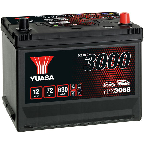

Onko hyviä visioita, Bilteman akut 4v takuulla vai Yusan akut 2v takuulla? Sama hinta.
Kyseiset akut valittu sen takia että näistä on akut myös päinvastaisilla navoilla, sillä autossa on tupla-akut. Vm 86, 6.2L diesel, ei mitään ylimääräisiä sähkövempaimia. Nykyiset akut on Varta S4, ikää 8v ja aika kovasti kyykkää jännitteet jo.

Mulla on itselläni tuommoinen bilteman vastaava akku omassa autossa ja ihan tyytyväinen olen siihen ollut. Ei siis täysin sama malli, mutta tuommoinen hopea-kalsium.
