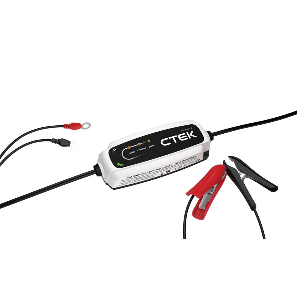

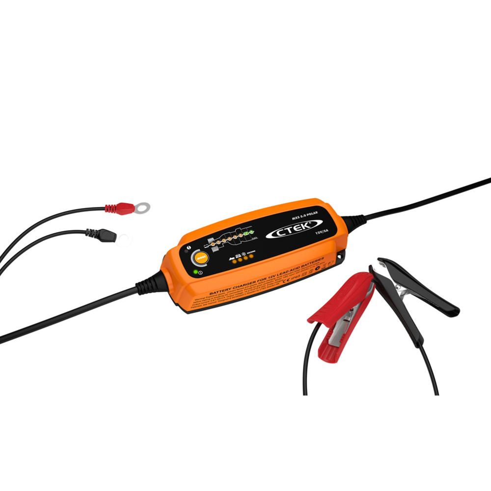

Kyllä Ctekeissä on yleensä lämpötilakompensointi. Esim. Motonetin (non MP/vene) malleissa:
MXS 3.8, 64,90 €, vain lumihiutalenappi pakkaselle, eli ei ole kompensointia
MXS 5.0, 74,90 €, lämpötilakompensointi (itsellä on tämä malli)
TimeToGo-CT5, 89,90 €, lämpötilakompensointi
Start/Stop-CT5, 89,90 €, lämpötilakompensointi
MXS 5.0 Polar, 89,90 €, lämpötilakompensointi (Tätä ei mainita Motonetin tiedoissa, mutta tuote-esitteessä se lukee. Katso liitteen kuvan alareuna.)
MXS 7.0, 129,00 €, vain lumihiutalenappi, eli ei ole lämpötilakompensointia
MXS10, 179,00 €, lämpötilakompensointi (ei mainita Motonetissä, mutta tuote-esitteessä se lukee, kts. toisen kuvan alareuna)
CS One, 229,00 €, lämpötilakompensointi
Pro25S, 349,00 €, lämpötilakompensointi
Pro25SE, 379,00 €, lämpötilakompensointi
Lämpötilakompensointi löytyy 8/10:stä Motonetin non-MP/-vene -Ctek-laturista. Se puuttuu vain halvimmasta MXS 3.8:sta ja MXS 7.0:sta, joissa molemmissa on vain lumihiutaleohjelma pakkasille.
