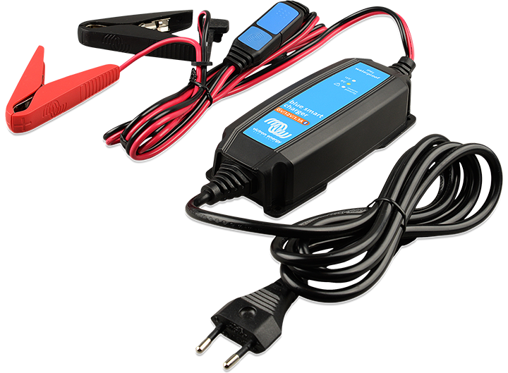

Tai vaihtoehtoisesti silikonijohtoa, sitäkin saa värillisenä ja kestävät kylmää. Onhan tuo typerä säästö, kun laturilla on hintaa ja talvella sitä tulee eniten käytettyä.
Ei kai Victron latureissa ole sama ratkaisu? Mallikuvassa näyttäisi, että verkkojohtokin on pvc:ta, mutta helposti renderöity kuva valehtelee. PVC on muuten hyvä, jos plussakeleillä käyttää.
ymmärsin hankkia Victron Energyn laturin, joka oli jopa halvempi kuin Ctek.
Kiitos kaikille, tilasin Vic Ene IP65, Ruotsista löytyi halvimmalla hieman yli 120e. Ei ole tullut vielä perille. Eiköhän tällä mene tämä talvi ja enemmänkin.

Mielipiteitä ja kokemuksia ylläpitolatureista? Siis ei-kiinteästi asennettavista.
Mikä on hyvä hinta/laatusuhteella oleva ja mitä seikkoja valinnassa olisi hyvä ottaa huomioon?
Tarkoitus olisi siis talven mittaan välillä latailla useamman härvelin akkuja, autot, prätkä, ajoleikkuri, veneakku jne. Mielellään sellainen joka pystyy myös tuuppaamaan virtaa tyhjään akkuun.

Victron Energyn IP65 luokitellut laturit. Ei tänäpäivänä juuri muita enää järkevää edes harkita kun esim. CTEK laatu laskenut mutta hinnat nousseet rajusti.
No Victronin invertteri+iso pakun akku mulla jo on kiertovesi/latauspumppua varten jos tulee sähkökatko.
Merkki taitaa olla hyvä. Täytyypä katsella itselle tuo 5A malli.

Ihmeellisiä yhden lauseen Ctek mollaajia täällä. Tyhmää sitä laturia on hakea normaaliin (yli-)hintaan kivijalkamyymälästä. Esim. Amazonissa 10A malli 129,95€, joka on mielestäni kohtuullinen hinta.
Ja jos Amazonin arvioihin on luottamista, niin yli 3200 arvion perusteella 4,5/5 tähteä.
Ctek MXS 7.0 on toiminut itsellä moitteetta. Mutta kannattaa ottaa tuo 10A malli, koska siinä on kumijohdot molemmilla 12V ja 230V puolilla. Pienemmissä on 12V johdot pakkasessa kovettuvaa PVC:ta.
Lisäksi suosittelen kumipuskuria, niin laturi pysyy paremmin liukkailla ja kaltevilla pinnoilla.
Muok. MP ja leikkurin pikkuakkuihin pitää olla oma pienempi laturi, ym. Ctekin minimi on 20A. Minulla on Motonetin malli, hidas mutta toimii, eikä kiehauta pikkuakkuja.
