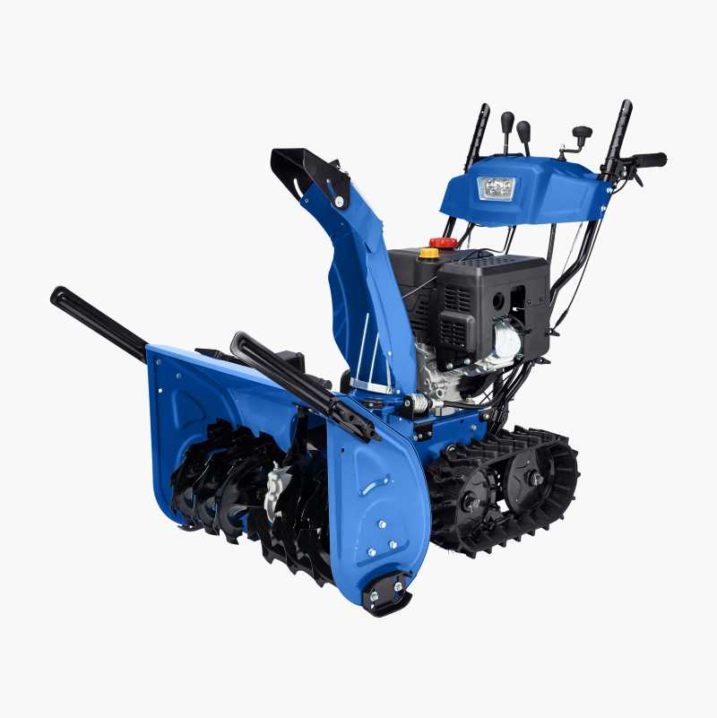

Kokemuksia Bilteman halvemmasta (1200€) telavetoisesta lingosta? Ei ole aiemmin ollut linkoa vaikka iso piha onkin kolattavana.
Tekeekö tuolla mitään? Onko kitkaveto ja telat ongelma?
Ei olisi mahdoton hintaero edullisempaan pyörävetoiseen linkoon. Tehoa olisi kuitenkin se 11 heppaa ja akkustartti. Työkalut pysyy itsellä kädessä mikäli jotain tarvitsee säätää tai rassailla
Oma kokemus koneesta lienee vielä alle 20 tunnissa, mutta toistaiseksi on tuntunut vakuuttavalta.
Viimeksi tänään viskottu melkoinen määrä nuoskaa tuolla. Akkukäynnistys on iso mukavuuslisä ainakin omasta mielestäni. Kasauksesta en osaa sanoa mitään, koska Riihimäen Biltemassa ei ollut kuin kasattu demokone tarjolla.
Kyllä tuo mukavasti on uponnut konetta korkeampaan hankeen. Voima ei ole loppunut kesken missään vaiheessa.
Aluksi mietin onko tuo telakone liian kankea pihalla piruettien pyörimiseen, mutta kyllä sen kanssa on kaikkialta päässyt kivuitta. Yllättävän kevyesti jopa tulee vetämällä taaksepäin. Peruutusvaihteet ovat vähemmän yllättäen hitaita, jolloin "allejäämisriski" on pienempi.
Pakettiautoonkin sai ajettua kakkosnelosten päällä mallikkaasti. Pitoa tuntuu muutenkin olevan erittäin paljon.
Tuohon hintaan en kyllä löydä mitään nipottamista. Yksi vaijeri jäätyi hiukan kiinni, kun oli kasaajalla unohtunut vetää kumi loppuun asti paikalleen.
