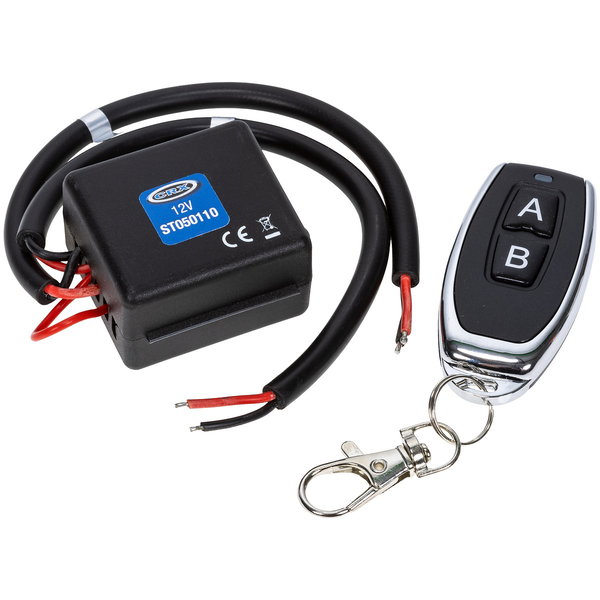

Jatketaas tänne. Tuohon polttimon kannalta herätteen viemiseen on näköjään ainakin IKH:lla valmis ratkaisu:
Ja tuossa kun katselin mistä saisi tuotua kytkimen herätteelle, että saisi tarvittaessa pudotettua lisäpitkän pois, niin mietin että olisiko olemassa langatonta ratkaisua. Ongelma vain, että mistään ei meinaa löytyä jotain simppeliä rf-tekniikalla tms toimivaa kytkintä jonka ainoa tehtävä olisi olla on-off. Ja että se ei vaadi toimiakseen mitään ihmeitä.
Tämä näyttäisi muuten lupaavalta mutta mahtaako toimia ilman, että saa jatkuvaa 12V jännitettä.
Edit: Toisaalta virrankesto 10A joten tuohan voi olla virtajohdossakin suoraan jos haluaa.
Laitoin tilaukseen, katsotaan ehtiikö tulla ennen joulua vai väkästelenkö perinteisellä tavalla jostain tulipellistä johdon läpi ja kytkin.
