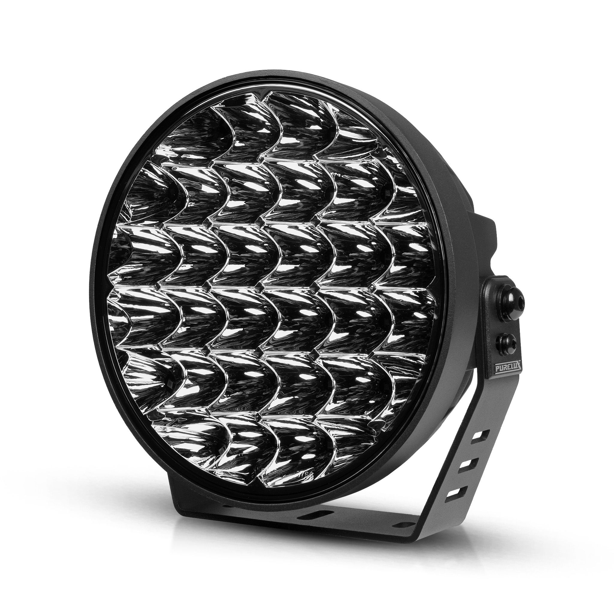

Tämä purelux paneeli ollut nyt pari kuukautta keulassa ja uskaltaa kyllä suositella jos haluaa sirohkon valon.
Kuvio on hyvin penkoille näyttävä ja kantamaa löytyy mukavasti. Värisävy natsaa myös hyvin yhteen ainakin xenonien kanssa.
