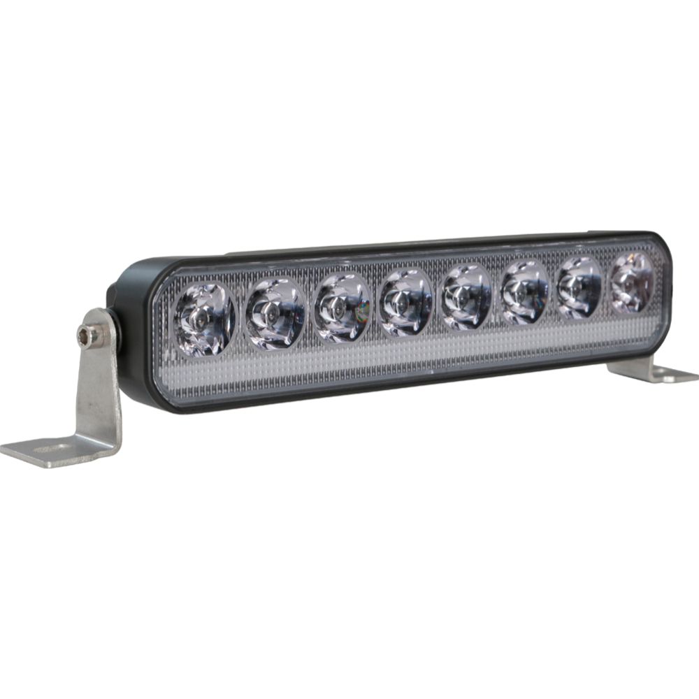

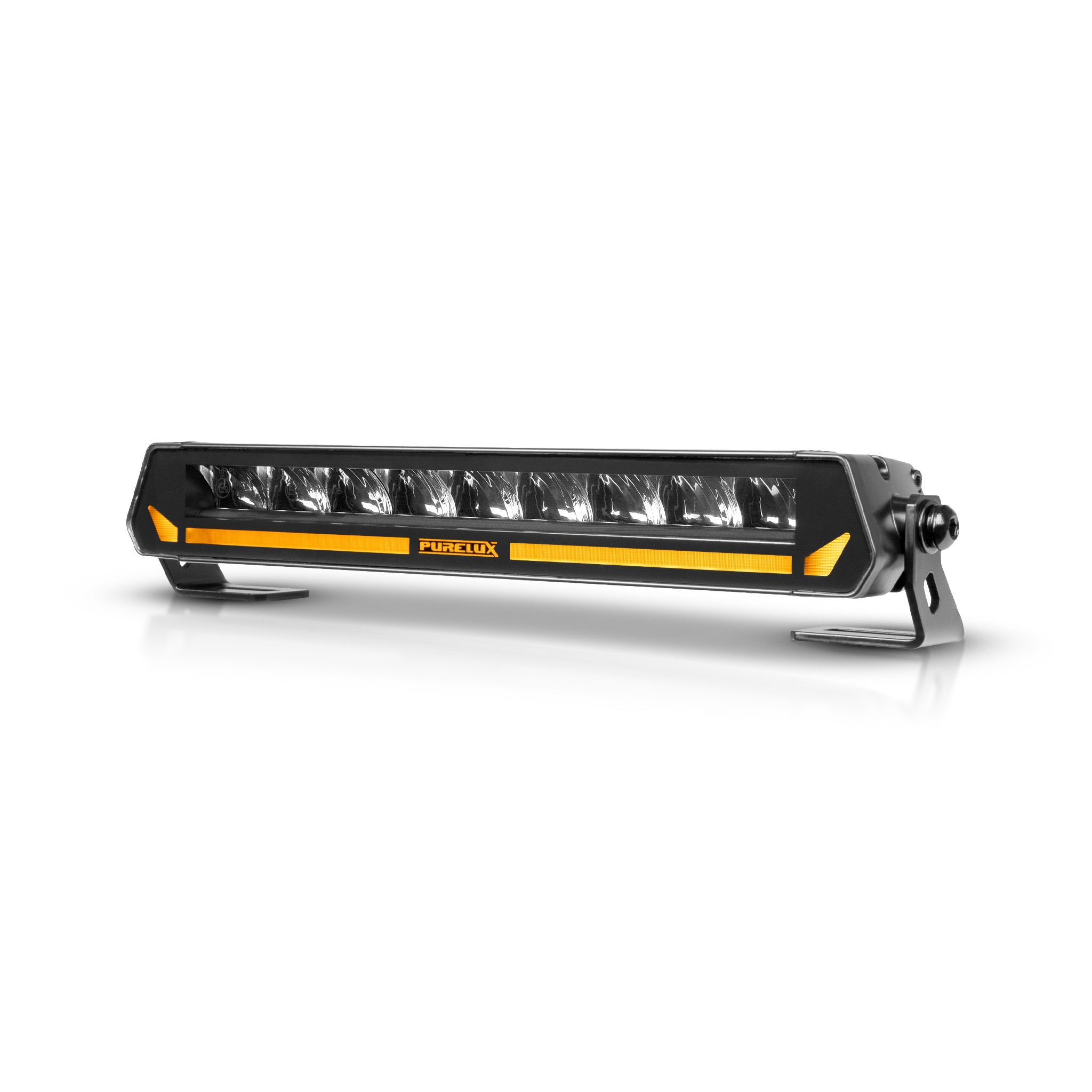

Noita lämmitettäviä alkaa samaan järkihintaan. Onko näistä kokemuksia täällä;
Lisävalo X-Vision Genesis II 600 Spot Heat - Suora / 55 cm / Ref. 50 (valostore.fi)
Lisävalo Purelux Heat S530 - Suora / 53 cm / 150W / Ref. 50 (valostore.fi)
Lisävalo Purelux Heat 7200 - Pyöreä / 18 cm / 135W / Ref. 25 (valostore.fi)
Pureluxeissa ilmeisesti tuo lämmitys on hoidettu järkevämmin (saa erilliselle kytkimelle) kun taas X-visionissa se on ilmeisesti päällä kun valokin on päällä. Mutta riittääkö noissa tuo lämmitys pitämään oikeasti sulana vai onko liian tehoton ?
Pyöreät tietty hienomman näköiset, mutta tulee sitten 2x hintaakin paneeliin nähden.

Pureluxista ei ole kokemusta, mutta itsellä oli X-Visionin Genesis 600 Hybrid Heat vuoden käytössä. Lämmitysvastusten tehoksi mittasin 60W ja kyllä se oikeasti tuntui pysyvän sulana yhtä hyvin kuin esim. 55W halogen-lisävalot. Jaksoi myös sulattaa itsensä maantienopeuksissa, jos pääsi jäätymään umpeen. Toki joissakin keleissä olisi ollut hyvä, jos lämmityksen olisi voinut kytkeä pois. Lumi ei olisi silloin sulanut ja jäätynyt kylmälle linssille ollenkaan. Silti mielestäni paljon parempi kuin tavallinen ledipaneeli ilman lämmitystä.
Tuo linkin Genesis on sitten Spot-versio. Vähän turha lisävalo yksinään ja toimii enemmän jonkun leveäkeilaisen lisävalon rinnalla. Hybrid ei häviä kantamassa lopulta kovinkaan paljoa, mutta valokuvio on paljon leveämpi ja järkevämpi.
Semmosella erolla että valostoresta ei pysty ostamaan hybrid heattia ja muualla hinta on sitten yli 200 kevyesti. Hinta/laatu täysin ylivertainen tuossa spotheatissa.
Jep. Vertasin kyllä molempien hintoja. Mutta Spot on silti mielestäni aika kehno ainoaksi lisävaloksi ja kaipaa selvästi jotain leveäkeilaista valoa kaveriksi. Ja jos haluaa Spotin lisäksi Genesiksen sävyn (4500K) leveäkeilaista lisävaloa valaisemaan pientareita, niin sitten saa laittaa rahaa lisää reilusti.
Tuolla videolla näkee, miten Hybridissä on huomattavasti parempi ja leveämpi valokuvio. Spotilla jää pientareet ihan pimeiksi ja Valostoren mittauksissa 1 luxin kantamaa on silti vain 54 metriä enemmän. Jää ostajalleen itselleen arvioitavaksi, onko Spot-versiossa järkeä ainoaksi valoksi tuolla tarjoushinnallakaan. Mielestäni lisävalo on melko hyödytön, jos sillä ei näe hirviä lähipientareilta ollenkaan. 600 metrin päässä suoraan edessä seisova hirvi ei ole samanlainen riski.
EDIT: Black Friday on tulossa ja silloin on yleensä lisävaloista hyviä tarjouksia. Genesis Hybrid Heat maksoi kuitin mukaan jonkun 190€ kaksi vuotta sitten.

Mietin että itse valo voisi olla vaikka tällainen. Tuo ei paljoa maksa, ja olen kuullut ettei mitään kauhean kirkkaita lisävaloja välttämättä kannata edes laittaa. Ne kun pitäisi sammuttaa melko aikaisin jos joku tulee vastaan, ja sitten ero lyhyiden ja pitkien välillä muodostuu niin suureksi, että lyhyille vaihtaessa ei näe enää mitään. Mietin vain, että jos asennus maksaa useita satoja euroja, niin ei välttämättä kannata, koska omat ajomäärät ei tosiaan ole kovin suuria.
Tuolla tuotetiedoissa lukee että "Valkoinen parkkivalo". Voiko tuollaisen siis asentaa niin, että ne palavat samalla kuin auton omat parkkivalot, ja onko sellainen sallittua?
edit: kai tuo riippuu vähän siitäkin, että miten tuo pitäisi sähköjen puolesta asentaa autoon. En osaa äkkiseltään sanoa, pitäisi varmaan käydä lukemassa ohjekirjaa ja katsomassa pellin alle.
No ilmeisesti tuohon pitäis vaan ottaa heräte auton halogeenipitkien johdosta, että ei tuo nyt välttämättä olisi mikään kauhea homma laittaa itsekään. Perus työkalut ja monitoimimittari sentään löytyy.
Lähinnä kai pitäisi katsoa, että miten tuon valon saa fiksusti keulaan kiinni.
Lisävalojen asennuksessa heräte on yleensä vaikein asia ja halogeenipitkien tapauksessa se on helpompi verrattuna xenoneihin tai ledeihin.
