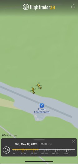

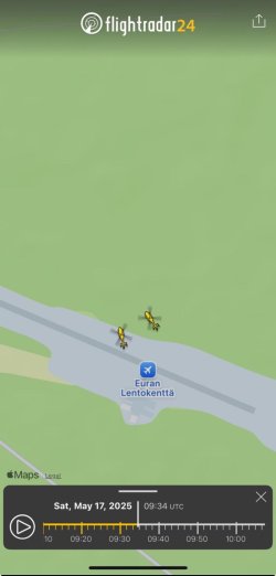

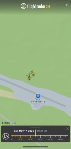

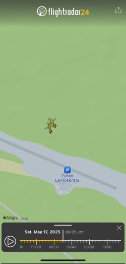

Osaatko arvioida, onko tällä videolla näkyvä porrastus asiallinen silmämääräisesti, eivät näytä kovin kaukana toisistaan lentävän tästä kulmasta katsottuna:
Vaikka tuossa ovat tuossa asemassa toisistaan niin mistä sen tietää mikä se just turman hetkellä on ollut. Ilmiselvästi liian pieni. Pieneltä se ero tuossakin näyttää. Sitä paitsi eikö tuo ole riski myös muulle liikenteelle lentää noin liki.
Ei sitä mistään tiedäkään. Mua kiinnosti nimenomaan analysoida sitä mitä tällä hetkellä varmasti tiedetään. Eli onko lennetty liian lähellä jo ennen turmatilannetta.
Kokeneille lentäjille tuo näyttää ihan ok muodostelmalta, mutta mikään ei takaa että se on jatkunut tällaisena turmaan asti. Itse jostain syystä vahvasti epäilen jonkun sortin teknikaalia eli konerikkoa tai muuta vastaavaa. Arvuuttelu tosin on turhaa mutta sehän kuuluu ihmisluonteeseen 😬
