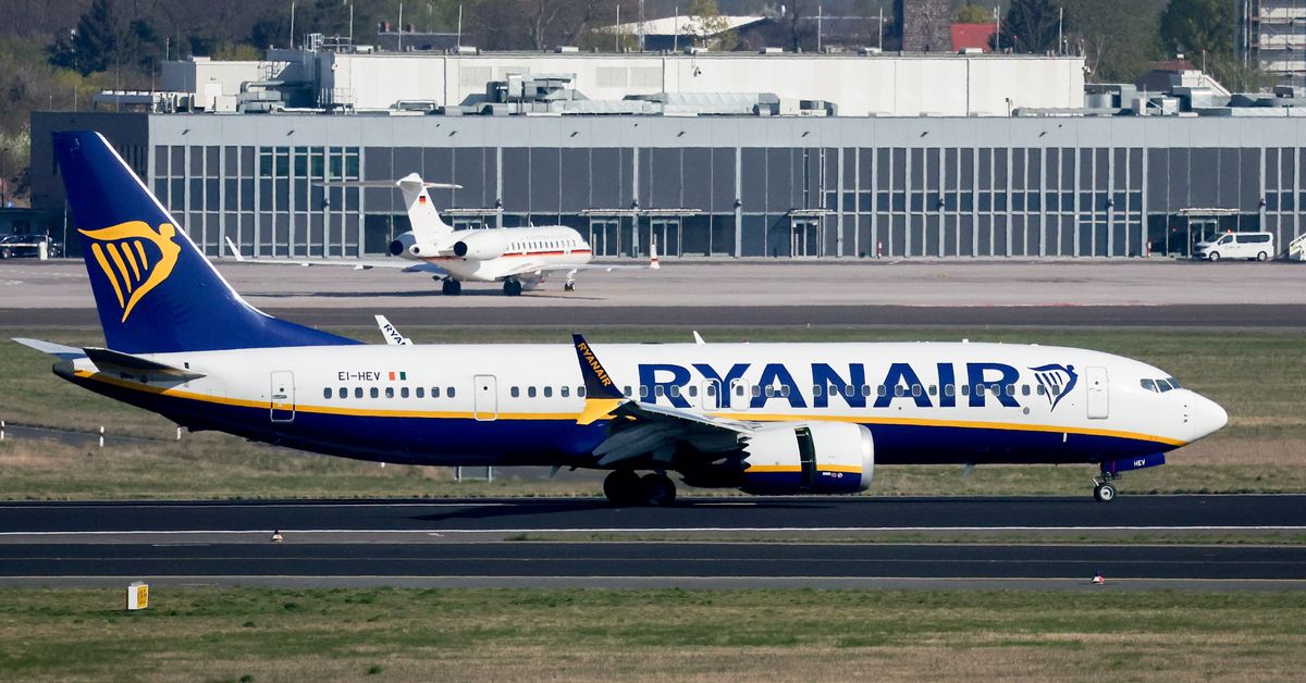

Ryanairin B737-8AS koki tänään moottorivaurion (turbiinin lapa hajonnut?) jonka seurauksena matkustamon ikkuna hajosi ja ikkunan kohdalla ollut matkustaja oli imeytyä ulos, ilmeisesti kiinni ollut istuinvyö pelasti kun ollut jo päätä myöten ulkopuolella.
Siskon tyttö juuri tiistaina lensi Italiaan juurikin samaisella konetyypillä, tosin eri firman lentona, ja tätä vitsillä härnäsin että kaipa tuo ilmassa pysyy... Tosin eikös tuo yksi yleisimpiä käytössä olevia konetyyppejä ole.
Tässä toki ongelmakohtana oli nimenomaan moottori. Jos sieltä lentää turbiinia pelikaaniin -- eikun siis turbiinin lapaa matkustamon kylkeen, ei mikään konetyyppi sitä terävän metallipalan osumaa kestä. Varsinkaan ikkuna.
Joo, tällaisessa non-contained moottoriviassa(voiko tätä sanoa hyvällä suomen kielellä, pitänee ensi hätään sanoa "hajoamisessa sillai ulospäin porsien") voi käydä muutakin kuin ikkunan hajoaminen seurauksineen. Pahemmassa tapauksessa moottorista lentävä metalli suoraan ja välittömästi teloo ihmisiä hengiltä. Vielä kamalammassa tilanteessa se rikkoo koneesta jotain moottoria kriittisempää ja johtaa täystuhoon. Tietenkin tällainen on erittäin epätodennäköistä ja nykyisissä konetyypeissä todennäköiset seuraukset vähemmän fataaleja kuin joskus ennen. Nykyään eivät enää kolmimoottoriset ole muodissa, mutta pyrstömoottorin hajoamisessa sillai ulospäin porsien on käynytkin hyvin, hyvin huonosti. Historiallisessa tapauksessa 80-luvulla erityistä oli, että normaalin ohjauksen menetyksestä huolimatta hätälaskeutuminen "onnistui" siinä määrin, että enemmistö ihmisistä selvisi hengissä.
