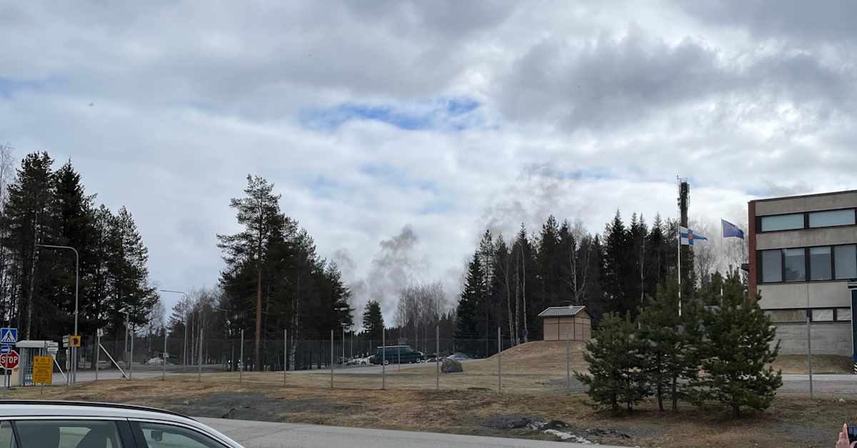

Kaksi virolaista Tallinnasta lähtenyttä kopteria törmänneet ilmassa Euran lentopaikan läheisyydessä (Lentoposti). Ainakin Ilta-Sanomien tietojen mukaan olisivat olleet matkalla Piikajärven lentopaikalle ja törmäys tapahtunut, kun toinen kopteri on tehnyt äkillisen väistön.
Epäilisin, Itsekin helikopteria lentäneenä, että syy äkkinäiseen liikkeeseen olisi tekninen vika tai pilotin sairaskohtaus. Tämä selviää jos selviää...
