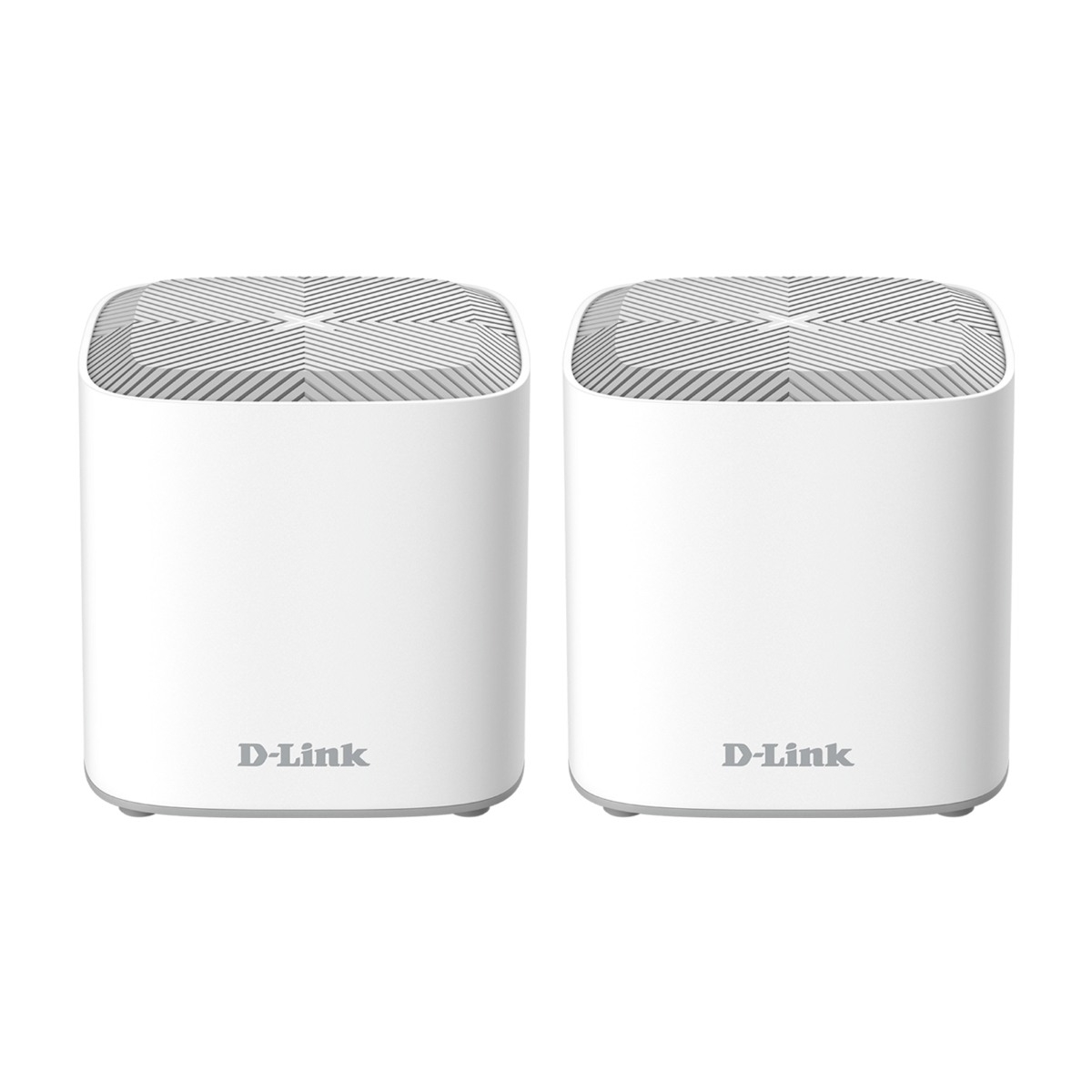

Onko kokemuksia tekeekö noilla D-Linkeillä mitään? Tuohan näyttäisi olevan jopa Wifi 6 malli, mutta hinta on epäilyttävän halpa? Varsinaisena reitittimenä varmaan toimisi sitten Ubiquiti Edgerouter X, jos nyt nuo Mesh-vehkeet ei ko. asiaa hoida jotenkin selvästi paremmin tai yhtä hyvin.
