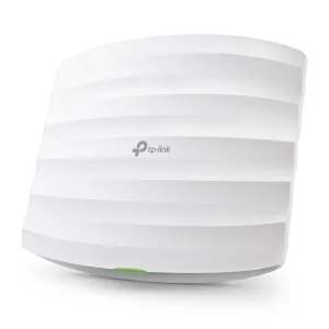

Kumpi olisi parempi ratkaisu wlain toteuttamiseen, tuo yllä linkattu TP-Link EAP225 (tai tarkemmin kaksi tai kolme niitä) vai Asuksen dx4? Kun tarvitsen EAP225:sille vielä PoE kytkimen niin liikutaan aika samoissa kustannuksissa. Asuksen etu AX ja hieman halvempi hinta, EAP saattaisi olla toimintavarmempi ja konffattavampi paketti mutta ehkä hitaampi?!? Mielipiteitä, olenko ihan kujalla tämän kanssa?
Ei missään tapauksessa kannata hairahtua vanhaan hw-versioon tuosta EAP225:stä.
Uusin on edelleen tietääkseni v3, eikä sitä kutsuta Auranetiksi ollenkaan, vaan Omadaksi.
Ehkä Omada EAP Wifi 6 -laitteista suosittelisin 225:ttä ennemmin mallia 245. Molemmissa on nykyään (myös 245:ssä) wifi-backhaul-tuki (kahdella radiolla tosin). Itsellä on kotona kaikki eetteröity, mutta toisella sitella on kaksi EAP225:ttä ja niiden välillä ei ole eetteriä.
TP-Linkin Omada-sarjan AX-laitteet ovat vielä suuri kysymysmerkki. Esim. EAP660 v1:een ei ole tullut firmispäivityksiä aikoihin, vaikka moninaisten ongelmien puolesta olisi syytä. Hintakin on vielä turhan korkea verrattuna erittäin hyvin toimiviin Wifi 6 -laitteisiin EAP225/245.
