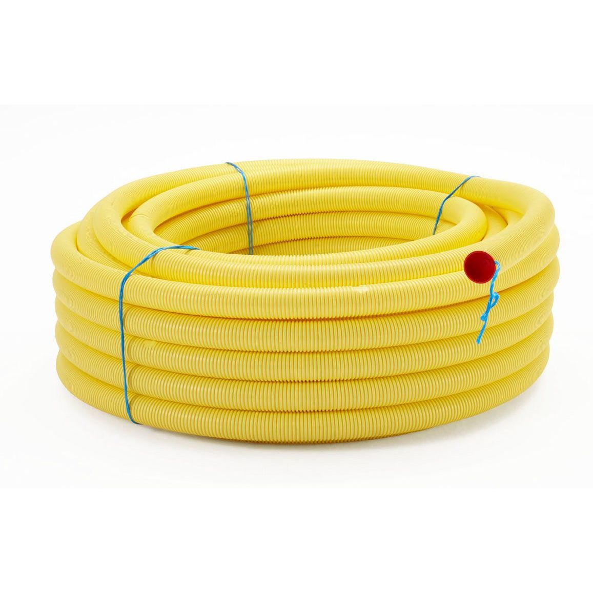

Mites nämä maahan tulevien suojaputkien luokitukset menee, onko tämä Bilteman rööri ihan sekundaa (pihamaahan)?
Lähinnä siis rupesin tuota "750 N" lukemaa katselemaan. Starkin vastaavassa putkessa esim. on ihan tuttu SN8 (Kaapelinsuojaputki 50 mm 50 m vetonarulla | STARKin verkkokauppa).
Sinällään kysymys on lähinnä teoreettinen, kun Bilteman 30 e/25m tavaraa ei näytä löytyvän enää kuin yhdestä liikkeestä ja tuo Starkin 50 m rulla on jo tätä uutta versiota halvempaa. Bilteman edellisen rullan onneksi käytin paikkoihin, jossa asialla ei ole merkitystä.
Kuvittelisi että tuo Bilteman 750N tarkoittaa sitä että putki kestää suoraan päälleen tuon 75kg painon, kun tuossa virallisessa standardissa se paino jaetaan tasaisesti neliön alalle.
Ei tuo 750N mun mielestä erityisen heikolta kuulosta.
Kuvittelisin että olisi ihan ok nurmikon ja yms alla. Ajotien alle en laittaisi.
Tuossa näyttäisi olevan SN8 putkea vastaavalla metrihinnalla.
Joo, ajotien/pihan kohdalla tuli itselle tämä kestävyys mieleen, varsinkin kun Bilteman viemäriputket ovat vähän mitä sattuu kuraa. Alkoi vaan haiskahtamaan tuo ihan oma 750 N luokitus ja ilman pinta-alan ilmoitusta, niin mietin, että onko se kuitenkin joku virallinen standardi Arvelin vastauksen olevan ei, koska googlella ei tärpännyt. Äkkiseltään laskeskeltuna 8 kN/m^2 tarkoittaisi yhdelle putkelle 400 N/m kuormaa, ei kyllä pienintäkään hajua miten tuollainen kuormitustesti tehdään (20 metrin pätkää vierekkäin ja 800 kg levy päälle?).
Linkkaamani Starkin putki on myös SN8 ja muutaman euron taloon.comia halvempi (varsinkin tinkauksen jälkeen, 5-10 % luulis ainakin lähtevän vielä tuosta hinnasta).
e: Pipelifen pdf:stä löytyi teksti 750 N/5 cm perustuen standardiin SFS-EN 61386-1, sähköasennusputket. SN8 löytynee jostain muusta standardista, SFS-EN 61386-24? Joka tapauksessa näyttänee siltä, että Biltema myy taas vähän sinnepäin teksteillä tavaraa, SFS-EN 61386-1 ei kuulu maahan.
