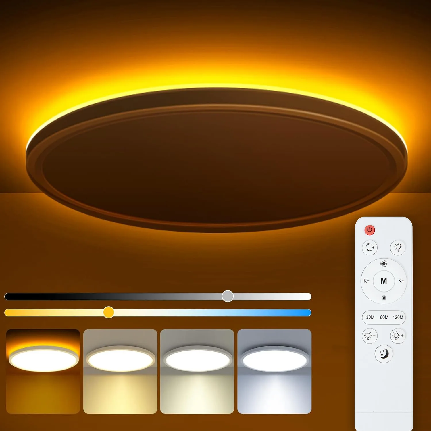

mulla on käytävällä 3 valaisinta joilla on molemmissa päissä kytkimet, toisesta päästä laittaa päälle ja toisesta pois niin kytkimen suunta vaihtaa paikkaa. Eli ylös on päällä ja toisessa päässä alas on päällä ja päinvastoin riippuen kummasta päästä painaa nappia.
Tuleeko tästä joku ongelma jos hankkii tällaiset kaukosäädettävät lamput joissa ei palautteiden perusteella ole muistia, että muistaa edellisen valaistustilan?
Ei tule ongelmaa.

Niissä on 60 cm/18W putket ja perinteiset sytyttimet. Kuristimen voisi kai halutessaan ohittaa ja kytkeä rinnan, niin menisi kaikki led-putket? Halvimpia vastaavia näyttää tosin saavan melkein pelkkien putkien hinnalla.
Olisiko järkeä vaihtaa jotkut tällaiset tilalle vai onko noiden integroitujen ledien kanssa vain muutaman vuoden kuluttua vaikeuksissa?

Ei noi kiinteän valolöhteen valaisimet sen pitkäikäisempiä ole kuin lamputkaan. Toki jos koko valaisimen vaihto onnistuu, niin sama kai se sitten on vaihtaa aina koko valaisin.
