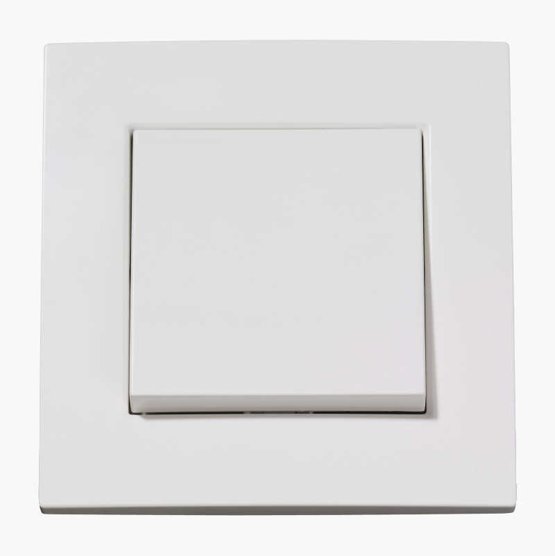

Piti ostaa tuohon kaksiosainen kytkin mutta sitten iski epäilys kaupassa kun olikin kahta erilaista: kruunukytkin ja kaksiosainen kytkin. Onko jotain mistä näkisin kumpi tuohon tulee vai tietääkö vain sähkäri sen? Ei ole tarkoitus ruveta mitään kytkemään itse, vaan kävisin ostamassa kytkimen valmiiksi kun sähkäri tulee kytkemään viimeisetkin sähköt sinne kun vessa on valmis.

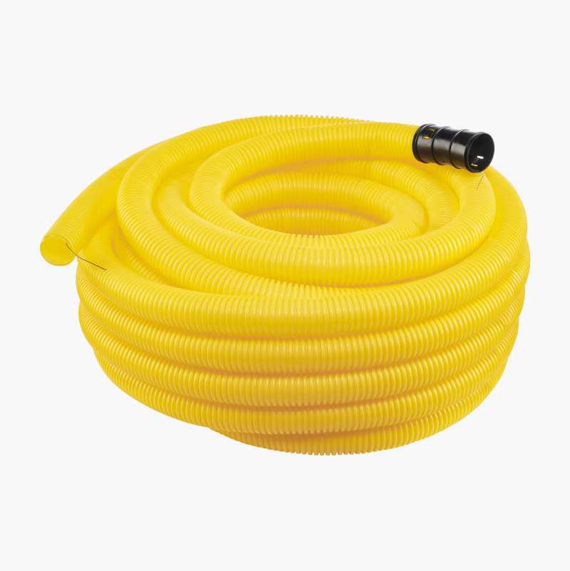

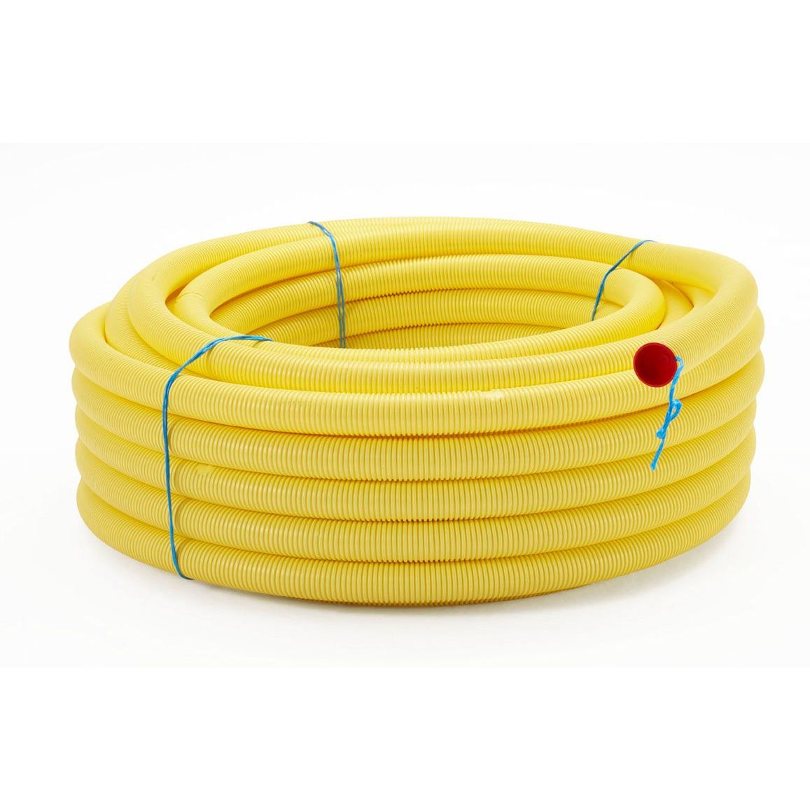

Oli aikomus pistää pistorasioita ulos taivasalle. Tarvittavat maakapelit on jo vedetty paikalleen mutta millaisen rasian tuonne ulos oikein voi asentaa? Ymmärsin, että IP44 pitäisi olla yleensä ihan riittävä mutta kun nämä kaikki tolpat on niin matalia, että jäävän lumen alle niin eivät taida sitten olla laillisia asennuksia. Ehkäpä joku IP68 rasia sitten. :)
Tälläistä alunperin mietin: Ulkopylväs Pistorasialla Smartwares Garden Pole 3680W 230V IP44 musta
Vai jääkö nämä ulkorasiat vain haaveeksi?
Ainakin kaupassa oli kaksi päälisinpuolin samanlaista ja toinen oli ns. "normaali" kytkin ja toisessa luki "kruunukytkin".
Siis "normaali" 2-osainen kytkin? Olisko tuotenumeroita tms niin pystyis oikeasti kommentoimaan mikä ero niissä mahdollisesti on kyseessä? Oletko varma että et puhu 2-napaisesta kytkimestä, joka toki on ihan eri asia.
Ei anna linkata suoraan tuotteisiin mutta tässä:
Olen maallikko, mutta sama kytkinhän noiden täytyy olla. Kruunukytkin = kaksi ykköskytkintä vierekkäin.
Mutta miksi ostaa jotain Biltemaa kun merkkikalusteita (esim. ABB) saa samalla hinnalla? Kaikki sähkäritkään ei noita mielellään asentele.
Kieltämättä olisi mielenkiintoista tietää mitä eroa noissa on. Ruotsalaisessa tavaratalossa jopa hinta on eri kummallekin, mutta mitään tarkempaa tuotekuvausta ei löydy netistä.
Bilteman classic osastossa ei ole erillisiä tavallisia kruunu- ja kaksiosaisia kytkimiä, vaan tavallinen kruunukytkin ja kaksiosainen porraskytkin. Epäilenkin vahvasti että noissakin on todellisuudessa jotain eroja, mutta toisessa on virheellinen tuotekuvaus.
