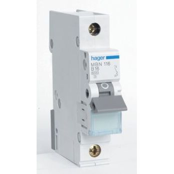

JOs mä nyt oikein ymmärsin, niin mä tarvitsen:
- Hagerin 16A yhdistelmämoduulin/moduulit tohon tauluun
- kaapelivedon 5x2,5
- ip44 pistorasia tai pari ulkoseinälle
Ja määrät riippuu nyt siitä, että tehdäänkö pari pistorasiaa vai yksi. Siis sama vaikutus moduulien määrään taulussa. Ja yhdistelmämoduulilla (en tiedä oikeaa termiä) tarkoitan sellaista moduulia, missä johtosuoja ja vikis samassa.
Yhdellä MMJ 5G2,5S saat kahden (tarvittaessa kolmen) eri sulakkeen takaa yhdellä kaapelilla syötöt pistorasioille. Mutta pistorasioita voi myös ketjuttaa käyttämällä 3G2.5S kaapelia.
Syy miksi aiemmin kauppasin tuota 5G2.5s kaapelia, on kuorman suuruus. Jos ilp on 1.9kW ja auto sisätilalämppärillä 1.5kW (arvio), alkaa 16A paukku olla rajoilla. Toki kestää pientä yli virtaa pitkään, mutta jos tekee uutta, jakaisin kuormat. Tuosta jää vielä yksi johdin käyttämättä/kytkee ylimääräisen pistorasian johonkin. Vaikka jouluvaloille ohjattu kellon yms kautta. Sama auton lämmitykseen. Erillinen sulake mahdollistaa ohjauksen sisältä esim kellon kanssa.
Kuvahan tuosta nykyisestä saatiinkin jo ja oli, kuten epäilinkin, tuollainen lisätaulu. Mutta kuvasta huolimatta jäi edelleen epäselväksi, millainen syöttö tuohon kyseessä olevaan keskukseen tulee. Jos on kovin kevyt, on aika turha vetää paljoa lisää. Toisaalta merkinnöistä päättelin itse ettei tuossa keskuksessa olisi kuin viisi suojaa käytössä. Joten kyllä jo yksivaiheinen lisäys voi olla aika paljon. Mutta koska vikavirtasuojalle tuli tukevampaa syöttöä, voisi toki muualle tulla vastaavaa.
Toki, jos varaa vain on, niin oikeassa tuossa olet. Sama vetää 5x kaapelilla kun kerran vetää. Harvoin ainakaan haittaa on jos joku karva jää vapaaksi.
