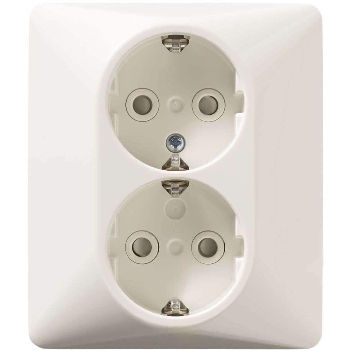

OK, eli muuntajaan saa pistotulpallisen johdon itse liittää mutta muuntajaa et saa suoraan kytkeä vain johtoihin joista tulee verkkojännite (vaikka silti saat valaisimen kytkeä itse vanhanaikaiseen sokeripalalla olevaan kattorasiaan)? Ei siinä, osaan kyllä tehdä kytkennät turvallisesti ja oikein mutta pitää vähän katsoa mitä oikeasti saisi tehdä ja mitä ei.

Noissa vaan tuo toisipuoli on valmiilla liittimellä. Paras olisi muuntaja, jossa on ruuviliittimet toisiopuolen johdoille, kun tuossa valaisimessani monisäikeiset 0.75mm2 piuhat on jo ennestään. Oisko vain jokin tuollainen (kuten se linkittämäni axxel) johon pistotulpallinen johto silti paras?
Valvontakameraliitin. Kätevä tarvike pitää varalla erilaisissa pienoisjänniteharrasteluissa.
Ehkä hieman likainen ratkaisu valaistusmuuntajalle omaan makuuni, mutta toisaalta saan ihottumaa jo tuosta läppärin muuntajan tai pistorasian piilottamisesta kattopaneelien päälle. Kyllä tuo toimisi.
Kyllä. Valaisimen kytkentä sokeripalalla tai vastaavalla on sallittu maallikolle siksi, että se kattovalaisin on siellä katossa väärinkytkettynäkin kohtalaisen vaaraton ja valaisinpiste saadaan jännitteettömäksi valokytkimellä. Vaikka siihen valaisimeen olisi onnistuttu kytkemään jännite kuoreen, niin epätodennäköistä että siihen kosketaan valon päällä ollessa samalla, kun ollaan maapotentiaalissa johonkin pisteeseen.
Jos taas maallikko alkaa muuta räpeltämään, esim. keittiön työtasovaloja kiinteästi tai pistorasioita (kun jotkut noistakin ihmettelee, että kun kattovalaisimenkin saa kytkeä, niin miksei noitakin), niin siinä on tiskipöytä (maapotentiaali) ja vesikin siinä holleilla, niin työtasovalojen tai pistorasian väärinkytkentä on äkkiä heti hengenvaarallinen.
Muinaisjäännehän tuo sokeripalaan kytkemisen salliminen maallikolle silti on. Uutena asiana tuotakaan ei enää sallittaisi, mutta se nyt pysyy sallittuna, kun valaisinpistorasiattomia valopisteitä on Suomi täynnä edelleen miljoonittain.
