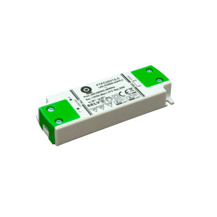

Vähän samaa asiaa...mikähän olisi hyvä led-liitäntälaite tämäntyyppisille liesikuvun valoille:
Kenties joku tämmöinen?
Esimerkiksi joo.
Sinänsä mikä tahansa 12V vakiojännitelähde, jonka teho on suurempi kuin siihen liitettyjen lamppujen yhteisteho. Eli noita esim lamppuja enintään 6x3W.
Onkohan näin?
Liesikuvun valojen alkuperäinen jännitelähde on joku tämmöinen ja kupu ollut alkujaan 10 W halogeenilampuilla varustettu.

Jos tuo linkin teholähteen perässä on ledit niin voi tuottaa ongelmia, koska nuo eivät ole varsinaisia vakiojännitelähteitä..
Ehkä olisi pitänyt ennemmin sanoa että mikä tahansa vakiotasajännitelähde toimii, noista "elektronisista muuntajista" tulee ulos jotain epämääräistä vaihtosähköä, ja niissä on yleensä myös ilmoitettu pienin teho millä ne toimii.
