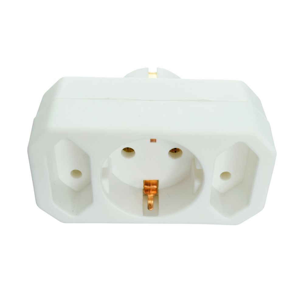

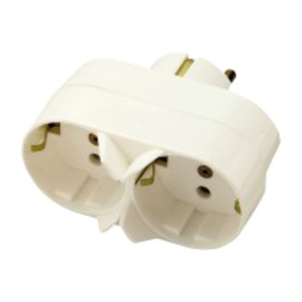

Keittiössä työtason ja yläkaappien välitilassa madoitettu 2-paikkainen pistorasia. No eihän ne kaksi paikkaa riitä välillä mihinkään, joten onko sallittua laittaa siihen tämmöinen haaroitin tai vaikka kaksi haaroitinta (yksi kumpaankin paikkaan että saa 4 paikkaa) ja millaisella yhteisteholla tuollaista 2-paikkaista rasiaa voi kuormittaa ilman ongelmia? Laitteita kiinni olisi kahvinkeitin, vedenkeitin, leivänpaahdin, joskus ehkä leipägrilli ja jotain pienempää sälää (puhelimen laturi tms). Mikrouunille on oma rasiansa eri kohdassa.
Jotenkin mulle on jäänyt mielikuva että jossain vaiheessa näiden haaroittimien käyttö kiellettiin, mutta olenkohan nähnyt unta tai oliko kyseessä vain maadoittamattomat haaroittimet?
Kysytään vielä samalla onko väliä onko siinä tiskipöytä ja vesipiste vai ei? Ja entä onko tämmöiset yhdistetyt haaroittimet joissa europistokkeita myös ok?
No siis joku sääntö tuosta tais olla että noi jatkoroikat sun muut on tarkoitettu vain väliaikaiseen käyttöön.
Eli jos oikein kunnon pilkunhässintään aletaan niin jossain olohuoneessa mikäli pistorasiat loppuu kesken niin pitäisi tilata sähkäri paikalle lisäämään pistorasioita.
Mutta kuka tuota on vahtimassa? Muutenkin älytön sääntö kun miettii että jossain vuokrakämpässä ei edes saa tehdä mitään muutoksia omatoimisesti vaikka ammattilaisen tilaisi sen tekemään.
Joten jos asuu asunnossa vain "väliaikaisesti" niin silloinhan noi roikat ja haaroittimet on ihan ok.
Tarkoitin oikeastaan sitä, että muistelen nimenomaan noiden "johdottomien" haaroittimien kohdalta jotain kieltoa. Jatkoroikka ei oikein ole hyvä idea omassa tilanteessa, sillä se lisää sotkua johtonsa kanssa ja pitäisi kiinnittää johonkin seinään tai yläkaapin pohjaan kun työtasolle voi aina kaatua nesteitä.
Tätä minäkään en kyllä tekisi ihan riippumatta säännöistä tai ammattilaisen mielipiteestä. Vahinkojahan ei satu jos on varovainen, mutta tuossa pitää kuitenkin olettaa että kaikki kytketään päälle samaan aikaan, sulakkeena ei toimi ensimmäiseksi varsinainen sulake ja sulanutta mötikkää menee ensimmäisenä irrottamaan lapsi.
Voitko vähän tarkentaa miksi näin? Miksi varsinainen sulake toimisi huonommin haaroittimen kanssa?
Ja tarkennetaan nyt vielä ne varsinaiset kysymykset, jos jollain olisi varma tieto:
1) Liittyykö noihin haaroittimiin jotain kieltoja tai rajoituksia?
2) Paljonko tehoa on ok ottaa tuommoisesta 2-paikkaisesta rasiasta joko ilman haaroitinta tai sen kanssa?
3) Uusi kysymys: onko haaroitin jotenkin huonompi kuin jatkojohto, jossa vaikka 3-4 paikkaa?
Kannattaa sitä huoroitinta käydä hypistelemässä ja tsekata siitä merkinnät että miten paljon luvataan ampeereita. Itte tuohon mihin suunnittelet, valitsisin sellaisen joka kestää 16A koska keittiössä suurella todennäköisyydellä on 16A sulakkeen takana ne rasiat.
Ei. ne on ihan yhtä hyviä taikka huonoja. Valmistajia on monia, joten myös monenlaista laatua mahtuu sitten mukaan.
En minä sitä tarkoittanutkaan, mutta minusta on epämiellyttävä ajatus kytkeä oletetusti huonolaatuiseen kiinalaiseen roikkaan esimerkiksi 7 kilowatin edestä laitteita. Aivan varmasti nainen tai lapsi laittaa kaikki yhtä aikaa päälle, viimeistään sähkökatkon aikana. :smoke:
Vielä kun niitä Tokmannin markan jatkojohtovarusteita käytetään vuosikaudet, kolhitaan, jatketaan käyttöä vaikka on näkyviä murtumia, aurinko raiskaa muovin ja keittiökäytössä tietysti lisäksi kaadetaan kaikkea paskaa sisään.
No nyt ymmärrän paremmin. Tässä tilanteessa ei meillä kyllä varmaan noin isoa kuormaa saa aikaan, mutta siksi yritänkin haarukoida että mikä on vielä turvallista.
Jos ajatellaan, että se on 16 ampeerin sulakkeen takana niin 3680 wattia sieltä saa otettua ja tuosta ei sulake vielä laukea vaan kestää enemmänkin ottaa hetkellisesti mikä ei tietenkään ole kannattavaa, mutta parempi on, että pysyt alle tuon rajan. Lisäksi jos saman sulakkeen takana on muitakin rasioita niin niidenkin laitteiden kulutus pitää huomioida tuossa maksimi tehossa mitä on käytettävissä.
Juuri tähän liittyen se normaali pistorasiakin kestää pidemmän päälle vähemmän kuin 16 ampeerin sulake. Kun siihen laitetaan jatkoksi joku väsynyt kiinalainen lattarautaroikka, ja siihen helvetisti erilaisia vastuslaitteita, niin alkaa kuumottaa. Tietysti vahinkojahan ei tapahdu jos tietää mitä tekee ja on varovainen. Normin mukainen yleinen varovaisuus (saati yli-innokkaat standardit) ei kuitenkaan perustu näille oletuksille.
Kestääkö sen roikan rasioiden lasten tekemä johdinrauta, joka samalla toimii jousena kaikille rasioille, muoviin valetuissa niittauksissaan kovin suurta kuormaa luotettavasti ja turvallisesti? En ole otsikon tarkoittama sähkäri eikä tämän kysymyksen pohdinta edes varsinaisesti kuulu sen nimikkeen ammattitaidon alle vaan jollekin muulle suunnittelijalle, tavarantarkastajalle, materiaalien tuntijalle tai onnettomuustutkinnan ylifakiirille. Osaako siihen kukaan vastata saatavilla olevin tiedoin muuta kuin "en tiedä, ei välttämättä"?
Pistorasialle jossa pidetään suurta kuormaa pitkiä aikoja käy yleensä näin (kts. kuva). Hyvä esimerkki on vaikka sähköauton lataaminen. Suurta kuormaa pidetään päällä pitkiä aikoja jolloin pistorasia ja kaapelit kuumenee. Tavallinen pistorasia ei ole tähän tarkoitukseen vaan suosittelisin karavaani pistorasiaa joka kestää pitkää kuormittamista paremmin.
