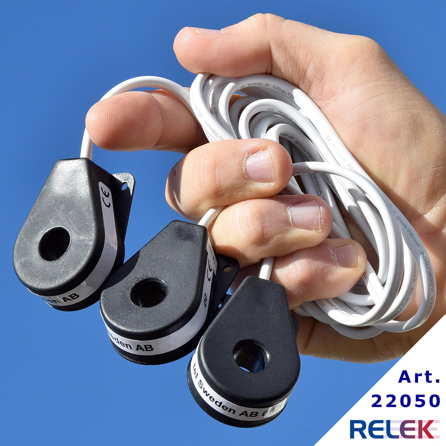

Ei kokemusta juuri kyseisestä laitteesta ja miksi näin paksu johdin vaadittu. Yleensä virtamuuntajat tarvitsevat kullekin anturille kaksi johdinta eli yhteensä kahdeksan kun neljä paria. Käyttänyt esim CATtia, klm(a) tai jotain yleistä anturi/signaalijohdinta. Jos vedät samassa kaapelissa kaikki johtimet niin olisi hyvä että ovat parikierrettyjä ettei tule häiriöitä. Älä vedä samassa nipussa virtajohtojen kanssa myöskään. 6m lyhyt matka eli tuskin mitään ongelmia saat aikaan. CAT oma valinta usein koska sitä löytää mistä vain ja voi vaikka risan valmiskaapelin katkaista tähän käyttöön niin neljä paria yhdessä kaapelissa juuri sopivasti. Minimihalkaisija tarkoittanee liittimen toimivan huonosti ohuemmilla joten vaatii ainakin pääteholkit. Valmiiksi kaapeloiiduissa virtamuuntajissa tulee usein paljon ohuemmat johtimet.
Et tunne laitetta ja yleistät silti sekä sitä että virtamuuntajia. Ei noin. Eikä tuo "minimihalkaisija tarkoittanee" ole sekään mielestäni tulkinta, jollaista kannattaa sanoa ääneen olematta varma asiasta. Yleensä valmistajan ohjeistus on se, jota on syytä noudattaa jos selkeää perustetta muuhun ei ole. Näin varsinkin jos asennetaan asiakkaalle jotain laitetta eikä itse vastata takuusta.

Yhdessä lähteessä sanottiin, että virtamuuntajien toisiopuolen mitoitus olisi 1 tai 5 ampeeria muuntajan maksimivirralla. Onkohan näin?
Edellä oli jo korjattu, ettei pidä sotkea virtamuuntajaa ja virtamuuntajaa eli käyttökohde / tarkoitus / jnejne ratkaisee ja variaatioita on.
Mutta kyllä, on ihan normaali tuo xxx/5A eikä xxx/1A ole sekään harvinainen. Ja nämä tosiaan kaapeloidaan 2,5mm2 poikkipinnalla. Ja näitähän on energian mittauksissa (siis sähkölaitoksen mittaukset), muissakin vastaavissa mittauksissa, suojalaitteita varten jnejne.
Kysytyssä käytössä on tosiaan yksi omanlaisensa ratkaisu. Noita spesiaalimpia on monessa erikoisillakin mA-lukemilla (valitettavasti) ja siihen päälle löytyy luonnollisesti normaalit 4-20mA, 0-10V, suoraan väylään jne. Ja nämä kaikki eri maksimivirroille. Variaatioita siis riittää.
Eli jos puhutaan virtamuuntajasta, sillä tiedolla ei vielä tehdä yhtään mitään. Vaatii tarkennusta. Ja käyttökohteesta riippuen tarkkuuskin pitää huomioida eri tavoin jos on itse valitsemassa sitä virtamuuntajaa. Verkkoyhtiö vaatii luonnollisesti omansa mutta kyllä niitä tarkkuusvaatimuksia on muutoinkin. Ja Shelly + HA harrastekäytössä taas on ihan se, mitä itse määrittelee.
