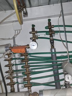

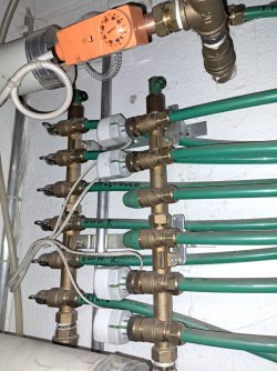

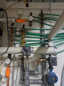

Tässä on siis yläkerran jakotukit. Eikö noissa tukkien yläpäissä ole jotkin ilmanpoistajat?

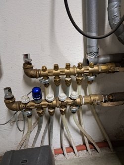

Tässä on alakerran tukit. Avasin nuo at iso ja at pieni eli reunimmaiset piirit. Nämä vissiin ainakin ilmataan tuosta vasemmalla olevasta venttiilistä?
Siinä alakerrassa on ballofixit vasemmassa reunassa, niistä voi ilmata ja letkuttaa eli piiskata halutessaan, voi myös lyödä ilmaruuvit siihen päähän jos haluaa vähemmällä roiskimisella ilmata. Muista lisätä järjestelmään vettä tarvittaessa.
Ja jos ne pari piiriä ovat olleet tyhjinä niin ne tosiaan voi joutua piiskaamaan että saa ilmat pois piiristä kokonaan.
yläkerran tukkien yläpään kuvat on niin huonot että laha niistä sanoa mitään. Jotkut venttiilit siellä näyttäisi olevan.
Laitan kohta parempaa kuvaa, pahoittelut.
Eli jos ilmaan tuon alakerran tukin tuosta venttiilistä niin pitääkö jotain sulkea/avata? Katsoa että paine verkostossa on riittävä ja kiertovesipumppu luonnollisesti päällä?

Tässä on yläkerran tukit
Yläkerrassa on ilmaruuviavaimella avattavat venttiilit, tai jakarilla tms. siellä on pieni neliö kara. alakerran jakotukkien venttiileihin voi kiinnittää letkuliittimen tai puolen tuuman kaksoinipan niin saa helposti 1/2 kytkentäletkun ruuvattu kiinni molempiin jakotukkeihin sitten.
