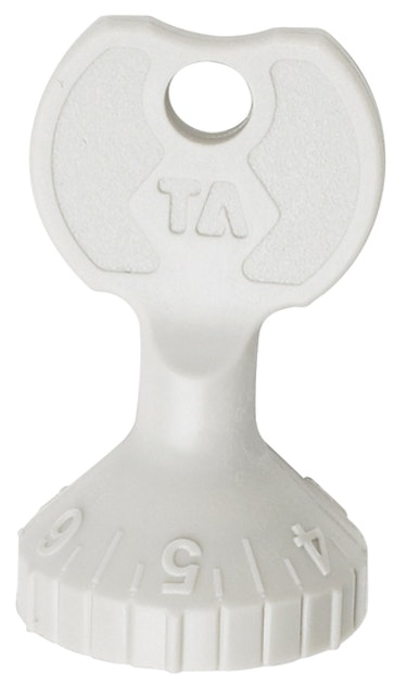

Minkähänlainen avain/työkalu tämän venttiilin esisäätöä varten tarvii? Kuvasta näkee huonosti mutta tuossa alapuolella oleva hahlo on yläpuolista leveämpi. Keskellä oleva mutterin näköinen osa on jotain 9-10mm väliltä kun kummankaan kokoinen hylsy ei sopinut siihen.

Joku imi-hydronicsin laatutuote tuo, siihen käynee sellainen muovinen harmaa avain.. LVI-numero: 4034514
Tollanen avain mulla on mutta se ei käy tuohon.

ei oo ainakaan trv1 2 tai 3, koska niitä tulee päivittäin vastaan, 1, 2 ja 3 avaimet ei sovi ristiin... avaimet 2 ja 3 löytyy ja1 ne ei sovi.
