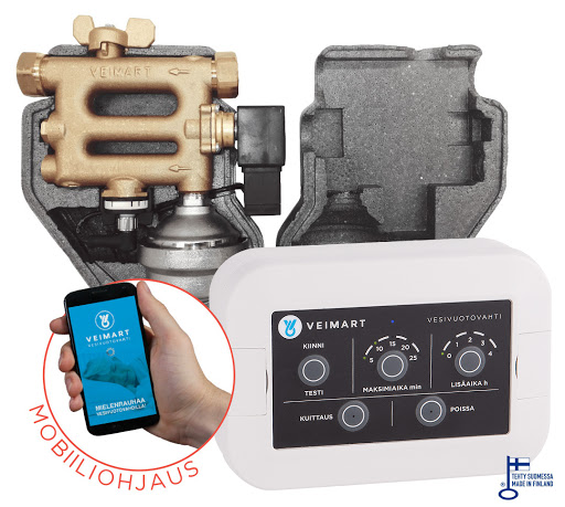

Onko kokemuksia vesivuotovahdeista? Onko joku asennellut niitä enemmänkin, mikä olisi fiksuin vaihtoehto? Grohea tuntuu kaupat tuputtavan ykkösvaihtoehtona...
Kiinnostaa itseäkin.
Meillä on ikivanha leakomatic, mutta alkanut nyt antamaan haamuhälytyksiä "flowsta" eli ei vuoto vaan että olisi hana liian pitkään auki. On nyt siis kokonaan pois päältä kun luotto mennyt niin korvaava olisi mietinnässä. Ei noita turhia hälytyksiä tarvitse hirveän usein tulla niin menee vaan kuittaamaan tutkimatta. Tuo taitaa ekaa sukupolvea, että kai joku 15 vuotta tms. on ihan riittävä ikä sinänsä että en valmistajaa dissaa, mutta taisivat nuo uudet mallit olla hinnaltaan tyyliin tonnia, toki tässä nykyisessä ei ole vedenkulutuksen tilastointia tai pilvipalveluita...
Roth Quickstop Pro2
Hyvä laite on tämä ainakin. Tuli keväällä jostain tarjouksesta poistettua itelle...
Pystyy säätämään herkkyydet hyvin sopivasti.
Mikähän lienee Veimartin tilanne.
veimart.fi ei toimi, domain vanhenee ensi kuussa.
Tämä löytyy, mutta ei päivityksiä melkein 3 vuoteen, kuten ei myöskään Facebookissa.
Tuote vaikutti hyvältä, kuten myös hinta.
En tunne tuotetta, mutta jos tuo on yhden tuotteen yritys, hirveän pitkää tuotetukea tuskin kannattaa odottaa
