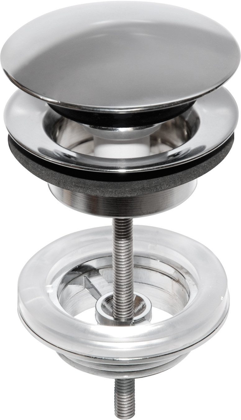

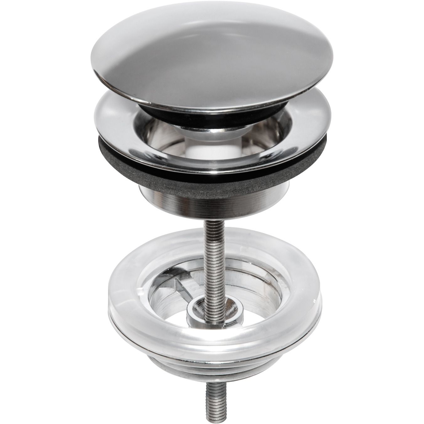

Hajotin tuon pohjaosan. Miten se tulisi aukaista? Mikä osan nimi ja mistä uusi. Oras hana.

Hana ei vaikuta asiaan. Altaan pohjaventtiili on osan nimi. Vesilukko on joko tuossa kiinni ruuvilla tai tuon pohjassa on 1 1/4 kierre. Selvitä se ekana
