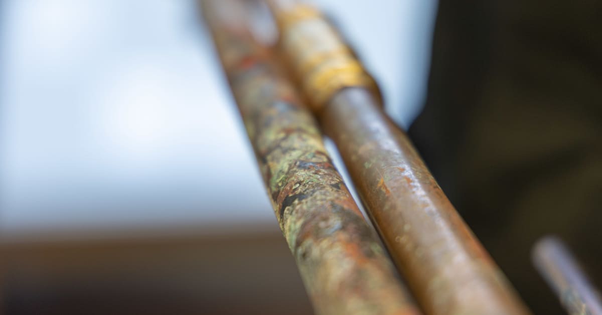

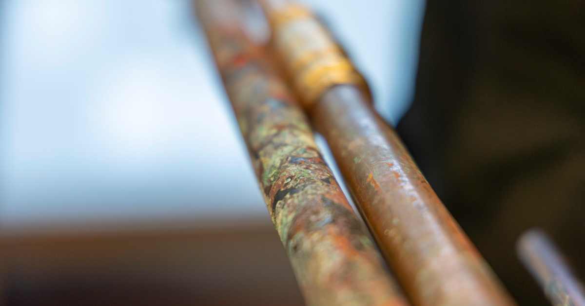

Kupariputkiopasta selaillessa sattui silmiin, että kupariputkien kerrotaan soveltuvan hyvin myös ... sadevesiviemäröintiin(!?)
Vaikuttaa hivenen epäkonventionaaliselta valinnalta ellei suorastaan rahamiesten ratkaisulta mutta onko kuparin käyttäminen sadevesiviemäreissä jossain tilanteessa järkevää?
Onko hyviä syitä tehdä käyttövesiputkistoa muusta kuin kuparista?

Silikaattiongelma ilmeisesti koskee lähinnä alueita, joilla käytetään pohjavettä.
Onko syy sittenkään silikaatti:
"Myös asennuksessa on voitu tehdä virheitä. Kupariputket on huuhdottava asennuksen yhteydessä riittävän puhtaiksi.
– Putkissa oleva lika pitää saada sieltä pois. Huolimattomuus alkaa näkyä, myöntää Kantaputken Petri Hämäläinen."
Onko kupariputkiongelmiin löytynyt selitykset?
On vähän hassu yhteensattuma, että samaan aikaan, kun "ikuiset" kupariputket on lakanneet kestämästä, meille on tullut lainsäädäntöä, joka velvoittaa asentamaan huoneistokohtaiset vesimittarit. Ei näitä toki vanhoihin asennuksiin vaadita, mutta jos tehdään putkiremontti...

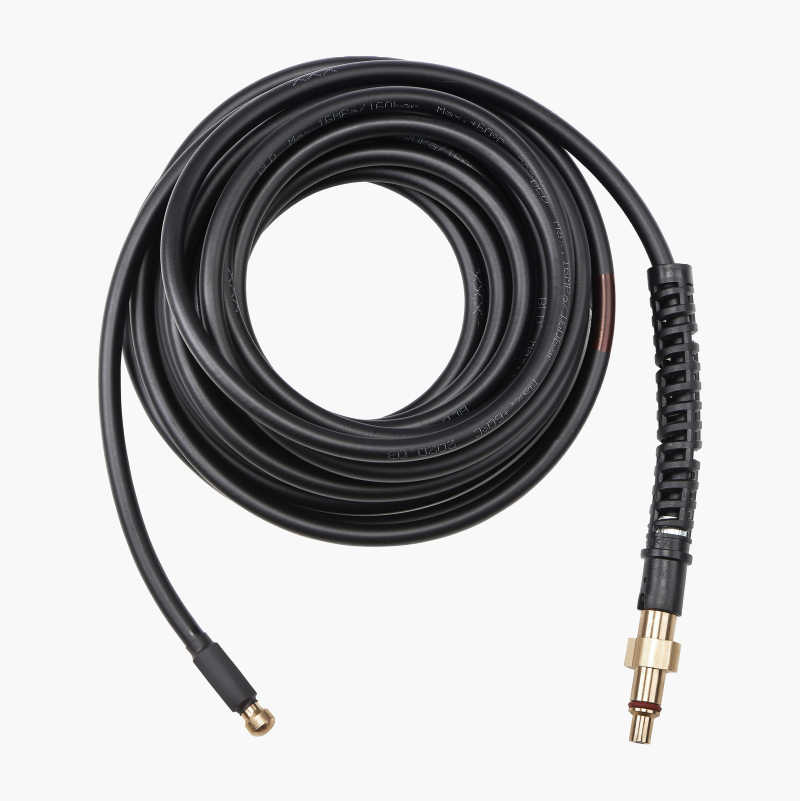

Tuollainen aika halpa 25€ esim viemäriputken puhdistaja vaikuttaa näppärältä.
Painepesuria ei ennestään ole. Olisikohan tuossa riittävästi tehoa, tuolle puhdistussuuttimelle?
Virtaama440 l/tunti
Myös joitakin adaptereita tuolta löytyy eri merkkisiin painepesureihin.
