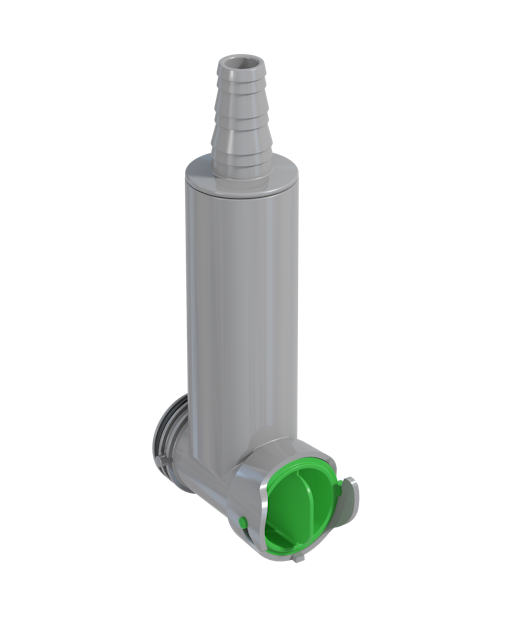

Onko jotain tehtävissä lorisevalle tiskikoneelle. Tiskialtaassa on perus Prevex vesilukko ja ylivuotoputki ja joka kerta kun tiskikone poistaa vettä kuuluu hirmuinen lorina ja kohina viemäristä. Ääneen vaikuttaa toki jos laittaa pohjaventtiilin kiinni ja varsinkin jos laittaa jonkun tulpan tuohon ylivuotoputken suulle. Mitä tuolle voisi keksiä?
Mietin asiaa vielä kun katselin tuota vesilukkoa niin voisiko olla mahdollista että lotina aiheutuisi tuosta tiskikoneen poistosta joka on nyt tuolla vesilukon yläpäässä, eli olisiko ratkaisu vaan laittaa poisto tuohon putken kyljessä olevaan poistoon.
    226 KB · Luettu: 133
älä laita kyljessä olevaan poistoon, on tarkoitettu ylivuotoputkelle. se on sileä ja puskee suoraan vasten seinää niin on riski että letku irtoaa. parempi vain pysyä pois keittiöstä jos tiskikoneen ääni häiritsee.
Paha pysyä poissa kun keittiö ja olohuone on yhtä tilaa niin ei viitsisi mennä makuuhuoneeseen tuon takia.
En tiedä ei kokemusta itsellä mut kun näkyy oleen Smartloc niin kokeile lisäosaa, jos oimein ymmärsin niin tää tulee vesilukon jälkeen ja voi vähän vaimentaa (tai sit lisää vaan pulputusta) :
Jos ei auta niin käy lenkillä sen aikaa kun kone pesee. Jos on joku vettä säästävä helvetinkone joka pulputtaa vähän tuntikausia niin hanki nopeampi... T. Ääniherkkä, monesti pitää vain väistää kun älämölö on liian kova.
Saisihan se poisto olla tuossa letkuliittimessä mikä on tuon hirveän patenttivanneen alla.
Toki ei välisin vaikuta kuulohavantoihin.
ymmärsit väärin, lisäosa ei tule vesilukon jälkeen vaan rinnalle. ps. on kokemusta työn kautta. useimmissa koneissa voi ajastaa pesun niin pistä menemään päälle kun ei ole itse "keittiössä". ja unohtaa vakuutusyhtiön "ohjeet"
Jatko-osa tulee tuon alkuperäisessä kuvassa näkyvän vihreän korkin tilalle, ei auta ääneen mitenkään. Eikä siihen oikein mikään muukaan auta. Viemäri ryystää ilmaa ylivuodon aukosta ja altaan pohjaventtiilistä APK:n pumpatessa vettä viemäriin.
