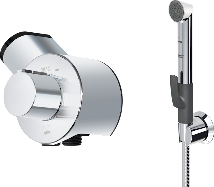

Bidee kauemmaksi altaasta, mitkä ovat järkevät vaihtoehdot? Oraksella on etäkäynnistyvät smart bideet, mutta jos tulee malja-allas tason päälle niin aika vähissä on hanavaihtoehdot ja eivät edullisimmasta päästä. Onko muilla valmistajilla vastaavaa? Tuollaista Orasta olen joskus kokeillut, sinänsä kyllä toimi hyvin.
Teoriassa etäohjausta jne. voisi rakennella, mutta vaatii kuitenkin sekoittajan jne. niin ihan sama laittaa se sekoittaja wc:n viereen vai mitä?
Ostat haluamasi sekoittajan (jossa bide) ja tuon Oraksen Optiman missä smart bidetta. Kytket tuon toisen hanan smart bidettaan ja myyt Optiman pois.
Nyt tipuin kärryiltä. Onko siis ajatus säästää muutama kymppi ostamalla pakettina ja myymällä tuo Optima verrattuna pelkän smart bidetan ostoon? Seuraava kysymys onkin toimiiko tuo smart bidetta minkä tahansa hanan kanssa? Oraksen hanan kanssahan hanasta alkaa tulla vettä kun tarttuu bidetan kahvaan, puskeeko se siitä hanan bideen putkesta sen altaaseen :hmm:
Edit. Jos smart bidetta toimii minkä tahansa hanan kanssa niin avaa kyllä vaihtoehtoja. Kuvittelin että smart bidetta on enemmän kytköksissä hanaan...
Sitä smart bidetta-systeemiä ei saa tietääkseni kuin tiettyjen Optima/Alessi/Signa/Inspera hanan mukana.
Periaatteessa pitäisi toimia minkä hanan kanssa tahansa, helpompi kytkeä jos hanassa on soft-pex kytkentäletkut 3/8-muttereilla sekä bide-viiksessä 1/2-mutteri.
Toki en ole kokeillut muilla merkeillä. Itsellä sattuu olemaan eri kautta ja eri aikaan hommatut smart bidetta-systeemi ja Optima pesuallashana.
Mulla sattuu olemaan yksi sellainen setti ylimääräisenä jos joku haluaa ostaa
Ja kyllä niitä myydään erikseen.
Näköjään saa erikseen, Onnisen haku osoittaa jälleen kerran erinoimaisuuttaan ja en heti myöskään huomannut Oraksen sivuiltakaan.

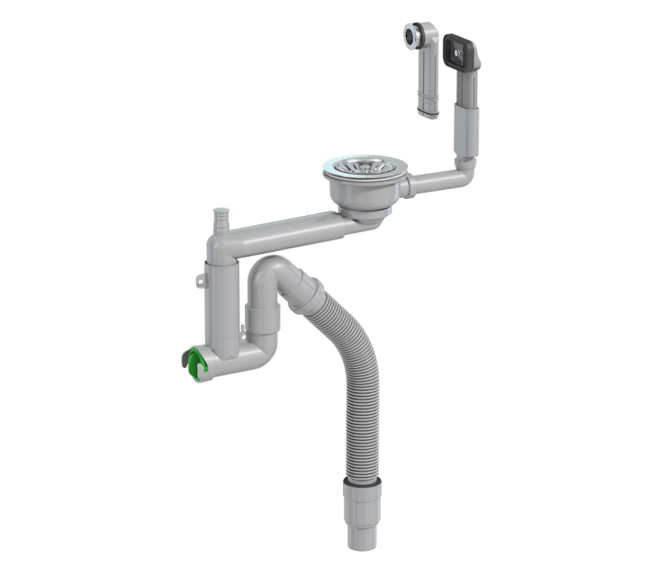

Onko haittaa jos tuota pystyputkea lyhentää about 10cm? Tarvis saada jätesankovaunu mahtuun tuonne kaappiin mutta on vähän putket tiellä...
Onko tossa toi mutka vesilukko? Jos lyhennät, niin vesilukko ei enää toimi, kun mutka pitää kääntää ylöspäin? Vaihda uusi vesilukko vaikka Prevex Smartloc, jossa vesilukon saa takaseinää vasten. Niin tein itse, hinta on mitätön (mutta saatavuus oli heikko kuluttajakivijaloissa, piti tän vuoksi tehdä tili Onniselle) ...
Voi mutta joudut jatkamaan viemäriä saman verran. Tuossa voisi myös kääntää vesilukkoa seinän puolelle.
heität ton blancon mäkeen ja pistät prevexin smartlocin tilalle. ja korjaat tuon ylivuodon putken. sen saa takaseinälle kiinni. ja jos ylivuoto on ns. normaali niin kovalla putkella vaan sekin.
    1,4 MB · Luettu: 117
Ei varmaan ole mikään paha homma vaihtaa ei putkimiehelle?
Mä vaihdoin kaikki vesilukot uusiin Prevexeihin ilman putkarin koulutusta ja työnä helpompi kuin purkan syöminen ja kävely yhtäaikaa jos on ikinä harrastellut mitään remppahommia... Kaikki liitokset muhviliitoksia, muttereilla tai pulteilla, ei taida tarvita ruuvimeisseliä ihmeempiä työkaluja. Itse taisin tota haitariputkea vähän lyhentää mattoveitsellä. Fairyvettä tippa muhveihin niin menee vaivatta paikalleen, mikään ei oo voimalaji, kaikki menee ihan kohtuudella paikalleen ja lopuksi tarkastus, ettei mikään vuoda...
Toi aiemmin linkattu Prevexin mallihan taitaa käydä puolentoistatuuman mutterilla suoraan tuohon vanhaan ylivuotoputkeen ja pohjaventtiiliin, itse ostin kaikkiin vesipisteisiin täydellisen setin uusine osineen, kun vanhoista oli alkaneet muovit halkeilemaan ja muutenkin toi Prevex on siistimpi kaikin puolin:
Luulis että putkimieskin tykkää, kun ei tartte tulla tekemään mitään plug'n'play asennuksia, vaan saa keskittyä vaativampiin hommiin...
No ei ole, ei se ole mitenkään vaikea tai monimutkainen täyspäiselle vaihtaa itsekään.
Juu, näin on. Kuukauden päivät sit kävi ammattihuoltomies laittelemassa mun kämpillä vastaavat. Laittelin itse sen jälkeen kunnolla, kun oli niin epätiiviit, minkä johdosta kämpässä hais paskalle.
tilaa ens kerralla putkimies sen huoltomiehen sijaan. jos huoltomies tulee niin sen tehtävä olisi kutsua se putkimies paikalle.
