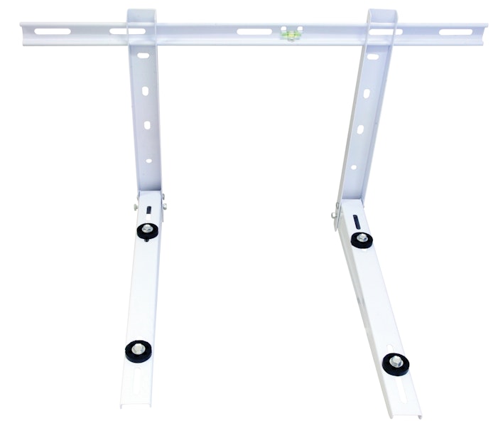

Kysymys niille jotka ovat käyneet LVI-koulutuksen Suomessa:
Miten koulutuksessa neuvottiin kuinka resonoiva laite tulee sijoittaa asuinkerrostalon ulkoseinään?
Netistä ei löydy juuri mitään täsmällistä tietoa. Kiinnostaisi mieluiten mahdollisimman sanatarkka tieto suoraan oppikirjasta (kirjan nimi ja sivunumero mukaan).
Onko kyseessä täysin perusasia, vai sellainen jota LVI-koulutuksessa ei edes käsitellä?
ei mitään oppikirjoja kouluissa enään käytetä.
Teline seinään kiinni ja kone kumitassujen päällä telineeseen kiinni.
edit: linkki jossa teknistä jargonia
No asuinministeriön tms sivuilta löysin joskus tiedon, että resonoivat laitteet tulee mieluiten asentaa omalle jalustalleen, ja jos asuinkerrostalon seinään, niin etäälle häiriintyvistä kohteista (esim. makuuhuoneen ikkunat). Ja joustavalla liittimellä. Ja riittävä etäisyys seinään, ja sopivat äänenvaimennukset.
Minun kerrostalossa putkiremontin yhteydessä resonoiva laite kiinnitettiin pari metriä makuuhuoneen ikkunoista, kiinteästi, ilman mitään äänenvaimennuksia, tai kumitassuja. Seurauksena 50 db melu päätyseinän asuntojen makuuhuoneissa öisin (ja muutaman tunnin ajan päivälläkin).
Kysyn asiaa siksi että onko kyseessä tuottamuksellinen teko (=asentajan olisi koulutuksensa osalta tullut tietää miten asennus tulee hoitaa), eli voinko tehdä vahingonkorvaushakemuksen noin 300 euron lääkäri- ja lääkekuluista (1,5 vuoden sairausloma aiheutuneiden uniongelmien takia), ja päälle muut korvaukset (miten lie muotoillaan tällaisessa tapauksessa - kipu ja särky ei kuulosta oikealta).
Ei kumitassuilla, vaan teräsjousilla. Ei resonoi enää. Pakkasella ne kumitassut kovettu kivikoviksi, eivätkä jousta yhtään.
itsellä vain jäähdytyskäytössä niin pakkasilla kovettuminen ei ole ongelma. Ja kysyjälläkin oli asuinkerrostalo kyseessä niin niissä harvemmin on tarvetta myöskään ilmalämpöpumpulla lämmitykselle.

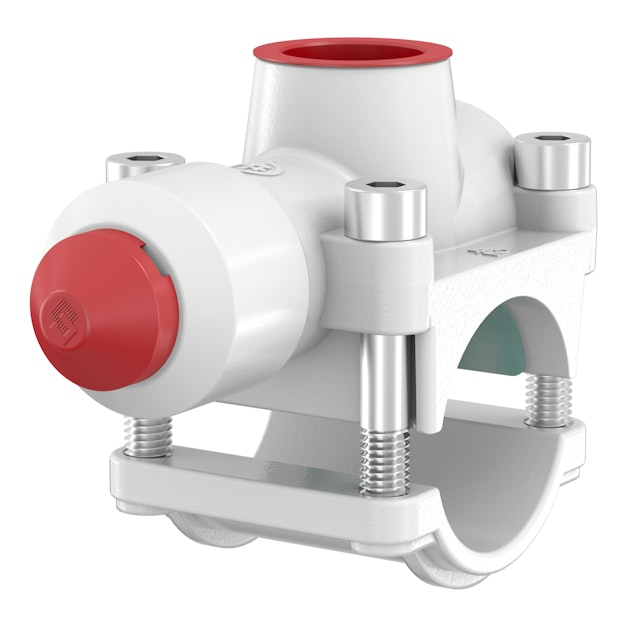

Jos siinä saunalle menevässä linjassa on jo sulku niin satulaliitin on toinen vaihtoehto paineilmayhteen lisäämiselle.

Toi satulaliitin? Millainen se on?

Satulaliitin on esim. tällainen: https://www.kotielaintarvike.fi/fi/satulaliitin-32mm-x-1-2-sisakierre/p/6.50.032/ . Ei tarvii kutsua putkimiestä jos löytyy porakone..

Kätevän oloinen toi satulaliitin, mut en uskaltaisi taloon laittaa ja porata vesiputkesta läpi... Sen verran olen tehnyt ulkorakennuksiin, sekä kastelujärjestelmään putkiliitoksia, että ei ois kummonen homma tehdä erillistä haaraa itsekään, mutta vakuutuksien vuoksi ajattelin käyttää putkaria, kunhan vaan tiedän mitä pyydän sitä tekemään.

Ei niistä liitoksista kukaan perään kysele, kunhan on tehty suurinpiirtein oikein. Suomi on täynnä diy putkareitten asennuksia.
Tiestysti jos vuotaa, ja meet heti sanomaan, et just itte tein, niin voi vakuutusyhtiöltä tulla sanomista. Mitään vastuuta sulla ei kuitenkaan ole kuitteja yms. säilyttää, vaikka sen kävis oikea putkarikin tekemässä.

eikä tartte edes porakonetta jos käyttää paukkuhaaraa.
Oho, kaikkea sitä onkin keksitty, mut ihanan halpa kyllä toi :lol:. Ei kai tuommoisen käyttöön ole muita syitä ku tilanahtaus?
nopeus. maksatko pari sataa liittimestä jolla otat paineet päällä vaikka lämmitysverkostossa haaran tyhjentämättä verkostoa vai tyhjennätkö verkoston, teet haaran, täytät verkoston ja ilmaat patterit 50 huoneistossa. menee äkkiä kymmenpertainen summa rahaa pelkästään putkimiehen palkkoihin. kalliissa osissa kannattaa laskea paljon säästää työajassa. 4h (tai 2h parilta mieheltä) kun säästää aikaa niin osa maksoi jo itsensä takaisin.

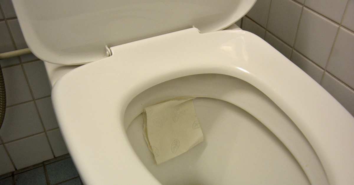

Korkealle vedenkulutukselle yksi potentiaalinen kohde on vuotava vessanpytty -> sen kautta voi karata vettä todella paljon viemäriin.
Tuossa(kin) jutussa on kuvattu wc-paperinpala testi, joka on helppo testi.
