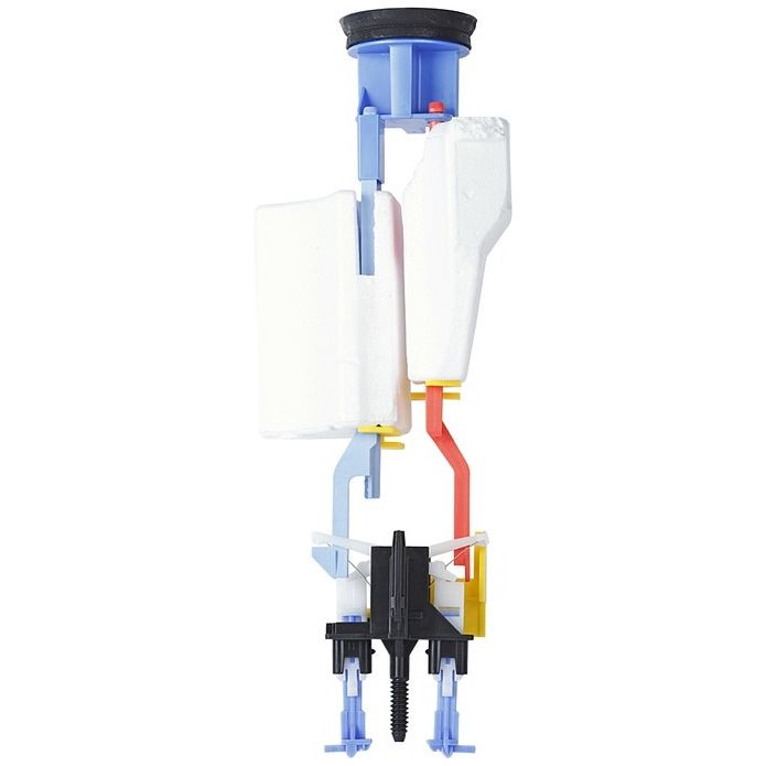

IDO:n perus wc-istuin jää joskus huuhtelun jälkeen "sihisemään" ja lorisemaan. Pytyn jalustassa on merkintä "92 01" eli se on ilmeisesti mallia Trevi E 39092. Olettaisin että tämä on aika yleinen vuoto-ongelma.
Ikinä en ole vesisäilön sisälle kurkannut, mutta nyt varmaan pitää.. tuskin rakettitiedettä, eli mitäs tälle vois tehdä? IDO:n sivuilta löytyi kuvat ja varaosalistaa. Mikähän osa pitäisi vaihtaa ja onko näissä jotain säätämistä?
Tätä kannattaa kokeilla ensimmäiseksi:
Omistatko IDOn lattia-wc:n, jonka huuhtelumekanismi on jumissa? Useimmiten kyseessä on löysälle jäänyt huuhtelupainike. Ongelman voi ratkaista kiristämällä huuhtelupainikkeen annosteluruuvia, joka löytyy huuhtelupainikkeen alta.
Toimi näin:
1. Paina “pientä huuhtelua” ja nosta huuhtelupainike ylös “suuren huuhtelun” puolelta löytyvästä uurroksesta.
2. Laita etusormi painikkeen alta paljastuneeseen siniseen annosteluruuviin ja kiristä ruuvia myötäpäivään.
3. Käännä huuhtelupainike takaisin alas ja paina kevyesti painikkeen keskikohdasta, kunnes kuulet napsahtavan äänen.
