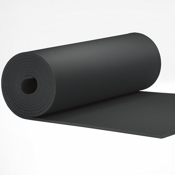

19mm solukumi taitaa olla minimivaatimus tuollaiselle kanavalle. Saa ihan metrin leveänä rullakamana tai sitten valmiina sukkana. Se ympärille ja sitten tiivistys tuolla butyyliteipillä niin hyvä tulee.
Toki voit laittaa siihen myös villaa, sitä täytyy olla sitten vähintään 50mm. Tuo alumiini/butyyliteippi oli täysin turha ratkaisu koska sen eristyskyky on 0. Käytetty kylpypyyhekkin olisi ollut parempi ratkaisu

Tukkutorilla ois 13mm solukumimattoa:
Ehkä tuo riittäisi, nyt kun pohjalla jo kaksi kerrosta Extosealia...? Onhan se ainakin aika huikea parannus tuohon lähtötilanteeseen (paljas putki).

Siihe on ihan oma teippi olemassa
Itseliimautuva teippi Armaflex XG
Ja kaikissa liitos-osissa on tiiviste valmiina, joka on käytännössä ihan riittävän tiivis sellaisenaan.
