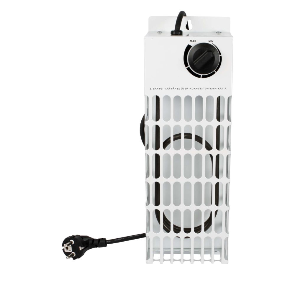

Mökillä on ollut muutamaan kertaan ongelmia vesijohtojen jäätymisestä johtuen. Ongelmakohta on tuvan keittiönurkan allaskaapin lämpötila. Ollaan pidetty huoneissa peruslämpö n.12 asteessa, mutta allaskaapissa missä on painevesisäiliö, niin lämpö huitelee vähän nollan yläpuolella. Ollaan pidetty hiirien takia kaapin ovet kiinni, mutta kovemmilla pakkasjaksoilla ei lämpö tahdo pysyä plussan puolella. Kaapissa on pistorasia. Mikä olisi helppo ja nopea keino lisätä kaapin lämpötilaa, niin että jäätymistä ei tapahtuisi?Jokin pienitehoinen lämmitin, lamppu yms.?
Pakkasvahti, esimerkiksi linkin tuote tai jokin vastaava.
