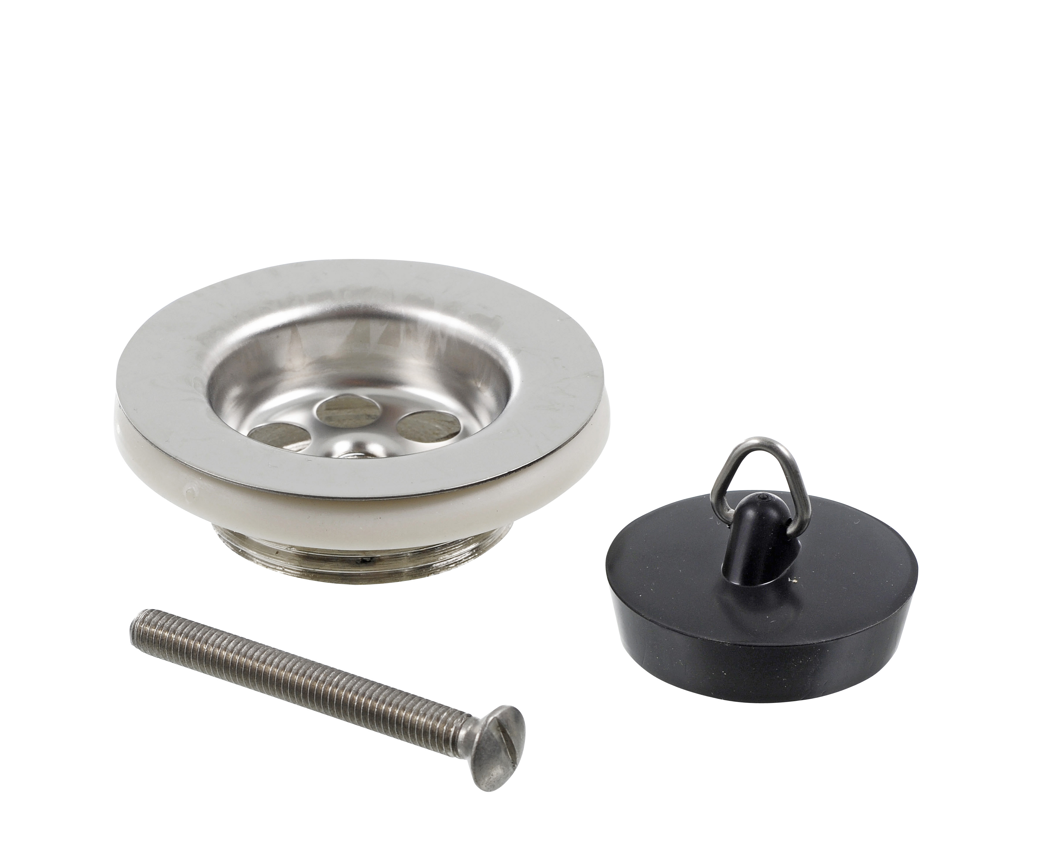

Hermo alkaa mennö kylppäri/WC:n lavuaariin joka vetää hitaasti. Hajulukko on täysin puhdas ja roskia sinne ei mene lähes ollenkaan joten tukoksen syynä on joko saippua tai hammastahna. Millä tämän saisi oikeasti kotikonstein vetämään? Perus Mr.Muscle ei tuota oikein tulosta.
Osta ihan ensimmäiseksi niitä rakeita. Ne on kunnon kamaa ja polttaa kyllä kaiken orgaanisen putkista. Noi litkut on vähän niin ja näin.
Kokeile nyt vaikka ensin hakea rautakaupasta tms oikeaa viemärinavausraetta. Varovasti annostelu, jos vesilukko on kromia, liika sulattaa pehmeän muovin vesilukossa. Varmista myös että pohjaventtiilissä ei ole hiuksia ja vesi tulee hyvin jos vesilukko ei ole paikallaan. Aikanaan toki viemäriin menee hiuksia ja muuta kuonaa mikä niitä tukkii.
Karhupumppu!
Rakeita paremmin toimii joko happo tai emäs. Riippuen vähän siitä,mitä yrittää sulattaa pois. Sitä en tiedä saako rautakaupasta, mutta esim MitoStrong on kovaa kamaa aukaisemaan esim. keittiön viemärin. Taitaa olla 95% rikkihappoa.
Ja kyllä, sekä ht- että valurautaviemäri kestää tätä.
Rakeet on tuota mainitsemaasi emästä. Yleensä 99% kaliumhydroksidi tms. Happo toimii yhtälailla mutta reilusti kalliimpaa
onko vain vesilukon kuppi tarkastettu? monesti jää moskaa ruuvin kiinni jolla pohjaventtiili on kiinni. eli lavuaarin puolelta ruuvi irti ja tarkistus ettei se ole täynnä moskaa. ja jos on märkäimuri niin sillä vetää lattiputken ja viemärin puhtaaksi sen jälkeen kun on irroittanut vesilukon.
Meillä samassa kohtessa syyllinen oli hiukset. Hajulukko oli ihan puhdas, mutta tarkempi tutkimus paljasta altaan sihdin pultin ympärille kiertyneen hiuksia ja niihin muuta möhnää joka lopulta alkoi haitata veden virtaamista. Esimerkkikuva mistä pultista puhun:
