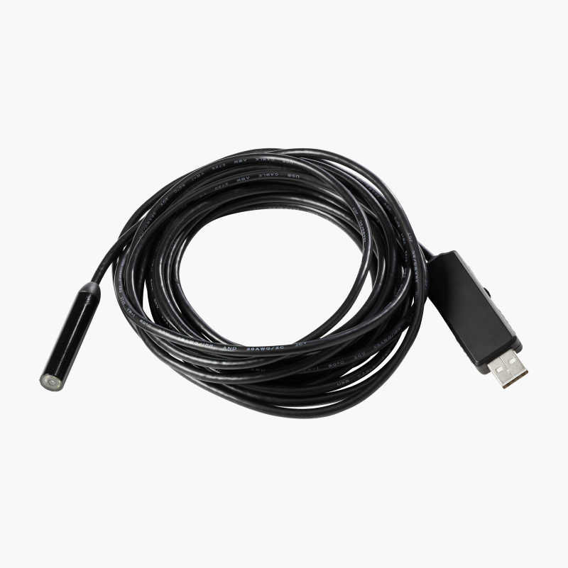

Kuvaamalla selviää onko kaadoissa vika. Kamera kyllä kertoo jos putkessa on vettä. Jos muovia niin ei sen pitäisi vuodessa eikä kahdessa tukkeutua jos se on huuhdeltu. Jos oot muovista siis aivan varma. Jos olisi vanhat valurautaviemärit, se pieni putki voi olla ruostunut peukalon paksuiseksi reiäksi. Kantakaupungissa Helsingissä on paljon taloyhtiöitä missä linjat on edellä mainitussa kunnossa ja putkiliikkeillä/imuautoilla riittää hommia.

Kamera nyt ihan ensimmäiseksi putkeen ennenkuin alat lattiaa aukomaan. Kannattaa kuvata myös sieltä wc:n suunnasta.

Niin, mitä minä sillä kuvaamisella tuossa tapauksessa voitan? Osa ongelmaa on se, että sitä kuvausta sais tällä kylällä ootella sen 1kk, missä ajassa käytän lattian auki vaikka kolmeen kertaan.
Jos sillä kuvaamisella on jotain saavutettavissa, niin mitä se olisi? Vai keksiikö joku vian, joka ilman lattian aukaisua korjautuisi
Jos ovat uudet, muovia ja ammattilainen aukaissut tukoksen jo ja silti tekee, niin kuvaaminen aivan turhaa. Se onkin sitten toinen juttu miten tuon korjaat, jos kaadot ovat pielessä, jos ei ole varaa korottaa.

Ei se kamera anna muuta lisäarvoa kuin kertoo kohdan missä se vika on, lattian joutuu avaamaan joka tapauksessa että saa korjattua.

Tuon teippaat rassiin kiinni ja näät kotikonstein mistä kinnaa. Ja silloin kun se ei vielä padota, koska ei oikeillakaan viemärikameroilla vedessä juuri näe
Ja jos jaksaa vähän odotella, niin Alista saa samoja kameroita 10-20e hintaan.
